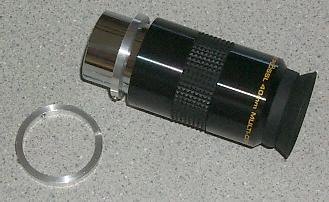

¿Qué es un parfocal? blush

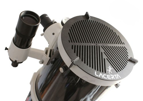

Me han dicho que a mi Nw150 no le sirven las Bathinov hmmmm

Un parfocal se consigue con un anillo para poder intercambiar cámara y ocular sin mover el enfoque.
Ese anillo te permite tener la misma distancia en el ocular y en la cámara por lo que si está enfocado el ocular también esta enfocada la cámara, pero en tu caso con la ASI creo que lo tienes algo mas difícil porque va roscada no? Si la puedes poner con barrilete te permitirá hacer parfocal sin problemas.
Sobre la bahtinow puede que tengas razon por la araña, pero he visto a gente que lo usa en un newton.

Para enfocar el tubo de guiado con un parfocal luego sustituyo ocular por camara y listo.

He leído también algo de la Bahtinov... claro que puedes usarla, y yo te lo recomiendo muy muy mucho! Sonreir Es un complemento ideal para no arruinar una sesión entera por culpa de un mal enfoque que al principio parecía bueno.
Si aprendes a utilizarla junto al programa BahtinovGrabber tienes el enfoque garantizado.
