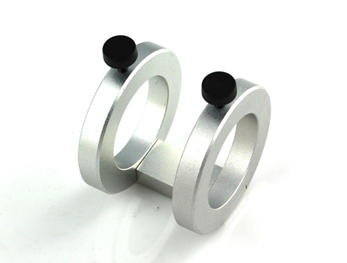

Buenas tardes,  he pillado una camara QHY5L-II para usarla para guiado,  pero mientras busco una reflex, la voy a usar para planetaria; tengo un lío importante,  me gustaría "enchufarla" para que capte lo que se ve entras los oculares,  y no,  sin ocular,  que es la única forma que tengo de ponerla ahora mismo.
¿Hay algún adaptador que se enganche a los oculares para poner la camara a continuación?
O para ello he de tener oculares con una rosca en su extremo, ya que los que tengo,  no tienen rosca.
Muchas gracias muchachada.

Te vas a complicar la vida pudiendo hacerlo directamente a foco primario pero bueno, la serie QHY5 creo que tiene un adaptador que se llama triptor que te permitira usar oculares de 1.25" en toda su extension para usarla por proyeccion por ocular.
Lo que no se si sera de calidad por sus tornillos de plastico iguales al que tiene el anillo parfocal de la propia camara, son una birria.
