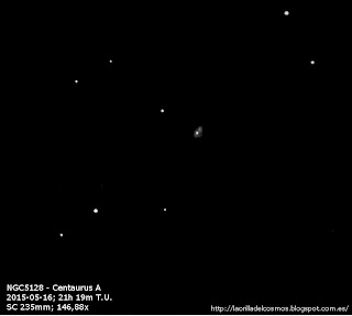

Pero hasta que pueda hacer el viaje soñado a Chile o Argentina, tengo que contentarme desde mi latitud con cosas como NGC5128, la galaxia Centaurus A:
https://laorilladelcosmos.blogspot.com.es/2015/05/ngc5128-centaurus-galaxia-en-la.html
Mi próximo reto es el globular Omega Centauri, pero desde mi latitud más favorable sólo se eleva 3º respecto al horizonte. Sé que es prácticamente imposible, pero no hay año que no intente cazarlo.

Por cierto almach, no tenía ni idea de que ngc 5128 se podía ver desde aquí, me has dado una alegría enorme 😁
almach
mensajes: 1782
« respuesta #5 : Jue, 29 Oct 2015, 10:38 UTC »
Y desde Granada mucho mejor. Mi observación la hice desde la provincia de Tarragona  OKOK
