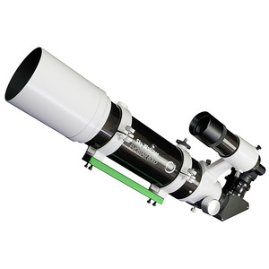

Skywatcher Refractor apo
AP 80/600 EvoStar ED OTA

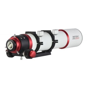

Artesky Refractor apo
 AP 80/560 ED OTA

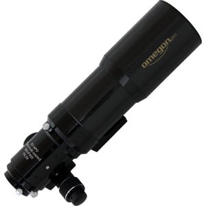

OMEGON Refractor Pro APO
AP 80/500 ED Carbon OTA

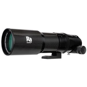

Levenhuk Refractor apocromático
AP 80/500 Ra R80 ED Carbon OTA

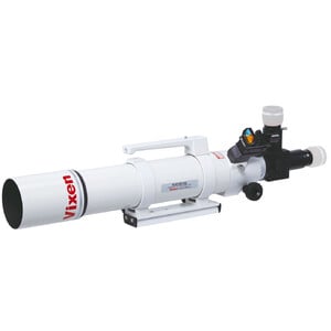

Vixen Refractor apocromático
AP 81/625 SD81S II OTA

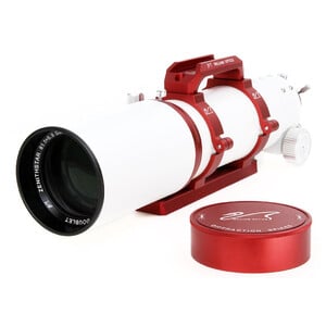

William Optics Refractor apocromático
 AP 81/559 ZenithStar 81 Red OTA

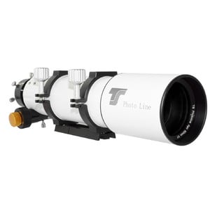

TS Refractor apocromático
AP 80/560 Photoline OTA 2"

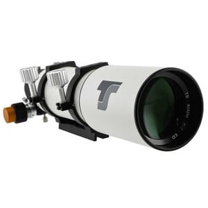

AP 80/560 ED OTA

SkywatcherEvostar 80ED OTA806007.5Doblete ApoFPL-53Crayford 2″con reducción 1:11N/D3.1795
ArteskyAP 80/560 ED OTA805607Doblete ApoFPL-51Piñón y cremallera 2″con reducción 1:10123 y 1602.81549

OMEGON Pro APO 80/500 ED Carbon+ Flattener805006.3Doblete ApoN/DN/DN/DN/DN/D
Levenhuk Ra R80 ED Carbon OTA805006.3Doblete ApoN/DN/DN/DN/DN/D
Vixen SD81S II OTA816257.7Doblete ApoN/DN/DN/DN/DN/D
William Optics ZenithStar 81 Red OTA815596.9Doblete ApoN/DN/DN/DN/DN/D
TS Optics AP 80/560 Photoline OTA805607Doblete ApoFPL-53Piñón y cremallera 2″con reducción 1:101233.1699
TS Optics AP 80/560 ED OTA805607Doblete ApoFPL-51Piñón y cremallera 2″con reducción 1:10123 y 1602.81549

Skywatcher Evolux-82ED: excelente equilibrio entre peso, calidad óptica y mecánica; enfocado a astrofotografía grab-and-go; valoración 8,5/10.
Skywatcher Evostar 80ED: clásico sólido, pero algunos usuarios reportan problemas comunes de backfocus cuando no se usa aplanador; valoración 7,5/10. Por ejemplo, un usuario menciona que “if you're not using a flattener, that is the backfocus you need to be worrying about…” .
Artesky AP 80/560 ED: buena construcción italiana, valor notable de backfocus, pero menos testimonios en foros; valoración 7/10.
TS Optics AP 80/560 Photoline: similar a Evostar, con óptima calidad pero menos presencia en foros; valoración 6,8/10.
TS Optics AP 80/560 ED: similar a arriba; valoración 6,8/10.
William Optics ZenithStar 81 Red: prestigiado por su acabado, pero su uso más visual; valoración 7/10.

Levenhuk Ra R80 ED Carbon: marca más nueva, notable diseño, datos escasos; valoración 6/10.
