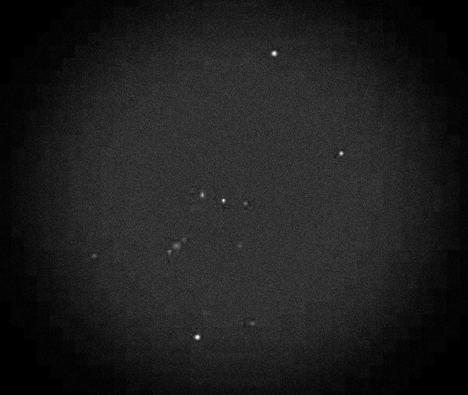

Comparativa virtual de campo.
Desde el cielo de mi zona a simple vista se ve esta cantidad de estrellas observando Orión en una noche regular(magnitud 5,6-5,7), quizá se puede ver alguna más.
Y así se ve tras los ojos de búho, una ganancia de 1,6-1,8 magnitudes, en noches oscuras y limpias se puede llegar a superar 2 magnitudes de ganancia sobre la magnitud límite a ojo desnudo. El circulo cian es el campo de vision. (En la imagen se muestra 1,6 magnitudes por encima de la imagen anterior)
Y aquí se puede ver una comparación del FOV de los WideBino (círculo cian grande) con respecto a unos 10x50 de 6º TFOV (círculo cian pequeño).

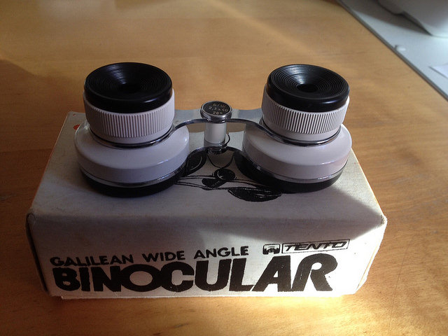

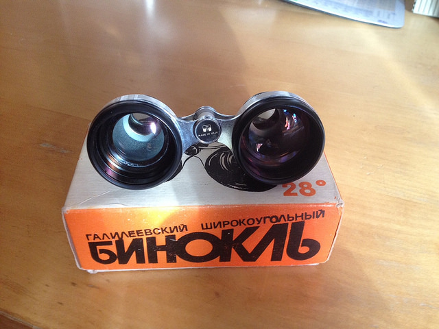

Enhorabuena por tu juguete Vilchez, porque parecen un juguete por lo pequeños que son, pequeños pero matones!!
Yo tengo los rusos, que parece que son los originales y anteriores a los Kasai, después están los que comercializa Vixen con mejoras sobre los anteriores.
Para quien este interesado en este tipo de prismáticos adjunto un enlace a un hilo del foro Hubble donde se habla bastante de ellos https://www.asociacionhubble.org/portal/index.php/foro/viewtopic.php?f=29&t=5774
 y os dejo unas fotos de los míos .
Había visto muchas fotos de los soviéticos pero desconocía que fueran Tento, en foros americanos hablan mucho de esos y hay comparativas con los Kasai (United-Optics).

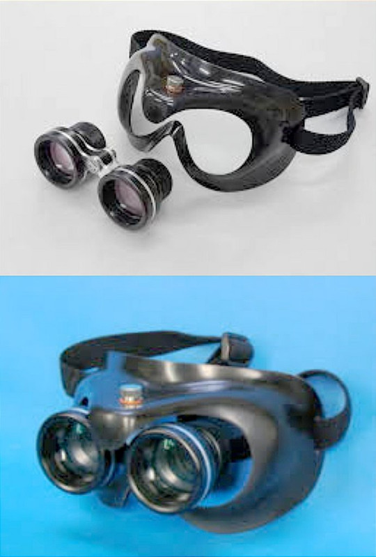

Yo en un principio quería los Vixen pero en muchos sitios leí sobre una luz "parásita" en la periferia de la imagen, los descarte por eso.
A esto me refiero:

Osti.... esto si que ya no sé como calificarlo  sudando
Se ve un poco friki pero tiene que ser una pasada  OKOK

Osti....esto si que ya no se como calificarlo
Mira, microastronomia.astroedu.net/?page_id=41

« respuesta #10 : Lun, 07 Dic 2015, 13:24 UTC »
Pintan muy bien  Giñar , lo único en las Kdd's el susto que se pegan al verte por primera vez  sudando pero si que me parece una buena compra  OKOK

Pues... está chulísimo, ideal para aprender constelaciones y situar objetos.
