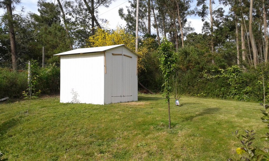

Proyecto Realizado de Observatorio casero 'Asombratorio Astronómico de Aldea (AAA)' por Francisco SC. Detalla la construcción inusual de un tejado antes de la base, el uso de un trípode en lugar de una columna fija, y la gestión de limitaciones del emplazamiento como árboles y cables.Se documenta los desafíos técnicos, incluyendo problemas de enfoque con la cámara y el corrector de coma, la necesidad de anillos adaptadores, equipo de guiado.
Hola chicos. Aprovechando que aquí lleva casi cinco meses sin parar de llover, empecé un pequeño proyecto.

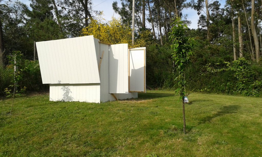

Os presento mi AAA, Asombratorio Astronómico de Aldea  tomaya
He tenido que tomar algunas decisiones poco ortodoxas  hmmmm :
Primero, el terreno está mojado, mojadísimo, y no va a secarse a una profundidad suficiente, al menos, hasta Junio. Así fué el año pasado, aunque este año ha llovido más.  llueve
Por tanto, decidí construir primero el tejado, para conseguir un secado más acelerado del terreno subyacente. ¡Toma ya! Empezando la casa por el tejado.
Segundo, ya que está el terreno tan mojado, y sobre todo considerando que la casa no es mía sino alquilada, no puedo ponerme a colocar una columna fija. La montura irá montada sobre su trípode. Cómo, ya os contaré más adelante. Lo tengo todo estudiado.  matrix
Tercero, resulta que vivo casi en medio de un bosque de pinos y eucaliptos. La elección del lugar, difícil. Al final, elegí un sitio en donde la vista hacia el NE está muy limitada, aproximadamente a 45 grados de altitud. A cambio tengo algo más de campo hacia el sur y el Oeste... unos 30 grados (tampoco para tirar cohetes). Desde ahí, hasta el cénit, todo bien... salvo por el cable del teléfono , que pasa justo encima. Qué le vamos a hacer; ese cable y yo ya hemos tenido unas palabras, me jodió una foto de la Nebulaosa del Anillo.  Tengo otro puesto de observación a la puerta de casa, con visibilidad muy buena, pero si lo hago ahí, mi mujer me mata.   se lo que hiciste
Estructura, de madera tratada y barnizada. Revestimiento, de pvc. Inercias térmicas mínimas. Concensaciones, ya lo he comprobado,  limitadas (aun teniendo en cuenta la humedad del lugar). Fijación al suelo, por medio de piquetas. Sin suelo, por el momento (dejemos secar el sustrato hasta el verano).

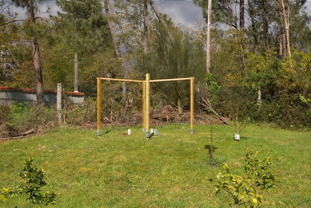

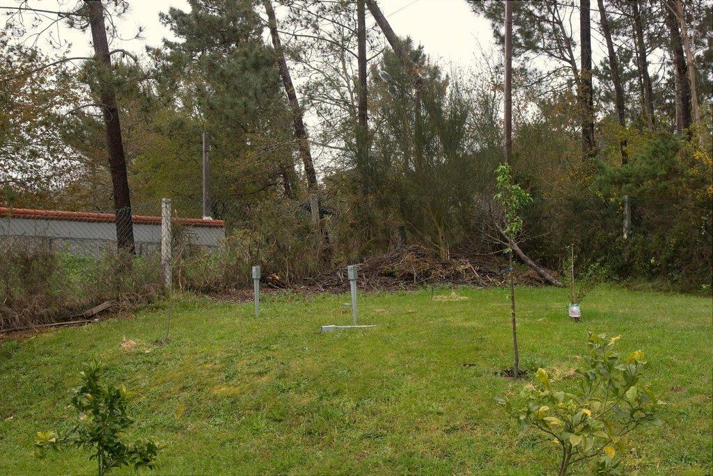

Ubicando la posición idónea:

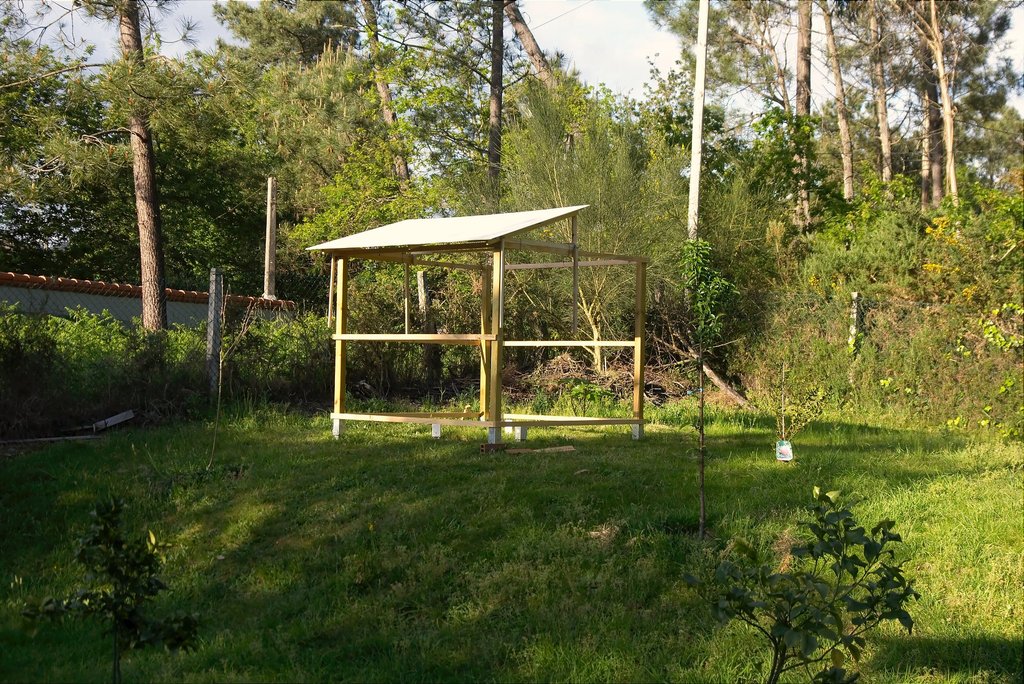

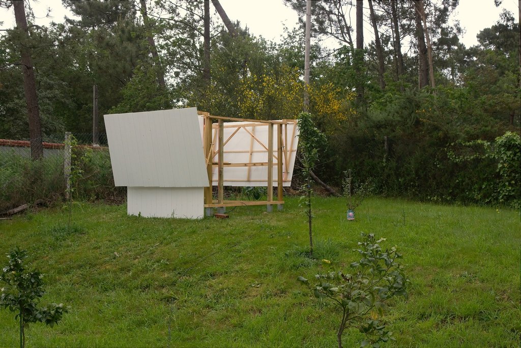

Comenzando la estructura:

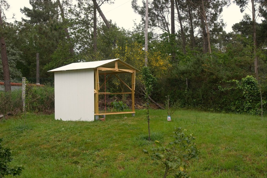

Como ya dije, conemcé la casa por el tejado:
Revestir una pared ayuda a no mojarse tanto, maldita lluvia  rayos y truenos
Primera prueba  del sistema SAPO (Sistema de Apertura Para Observatorio)  OKOK

« respuesta #1 : Mié, 11 May 2016, 20:37 UTC »
Esto se ve muy bien Francisco, esperamos seguir viendo tus avances  OKOK

« respuesta #2 : Mié, 11 May 2016, 20:47 UTC »
galicia¿
mensajes: 9617
« respuesta #3 : Mié, 11 May 2016, 22:06 UTC »
Eso va tomando forma!! Cheesy

« respuesta #4 : Jue, 12 May 2016, 05:47 UTC »
Vaya chulada, ve poniendo fotos que es muy interesante.

« respuesta #5 : Jue, 12 May 2016, 08:02 UTC »
Gracias, chicos  Sonrisa La verdad es que, aproveechando que no hay ni una noche buena, lo estoy pasando bomba con la construcción del Asombratorio (me gustó el "palabro", es que cada vez que miro al cielo me asombro con algo nuevo  telescopajaro ). A ver si este finde consigo al menos cerrar las paredes y colocar la puerta, para poder empezar la ubicación del trípode. Azn
galicia¿
Sí, Cesantes, ese lugar al fondo de la Ría de Vigo que siempre está con una boina de niebla encima...  Llorar

« respuesta #6 : Jue, 12 May 2016, 08:58 UTC »
Enhorabuena, un observatorio hace crecer la afición.
« respuesta #7 : Jue, 12 May 2016, 09:47 UTC »
Muy ingenioso el detalle del techo,
fantástico, un 10.

« respuesta #8 : Lun, 16 May 2016, 19:20 UTC »
Eso tiene buenísima pinta! Seguiré de cerca tu proyecto. Un saludo amigo.

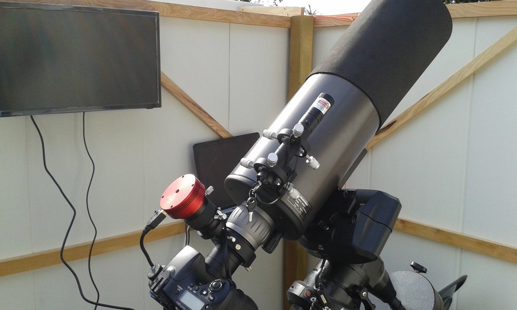

He tenido poco tiempo estos últimos meses, pero no abandoné el proyecto. He aquí el asombratorio ya terminado:
Y aquí el equipo: un Mak 127 en una montura Celestron CG5-GT. Unos cuantos adaptadores para colocarle una guía fuera de eje, en la que va la cámara guía, una ASI120mm. Para las capturas, una Sony A77 a la que le he quitado el espejo trasúcido. Una tele para enfocar cómodamente sentado  Azn, y un ordenador portátil para el guiado con PHD2 (controlable mediante Teamviewer desde dentro de casa a través de Wifi).
Ahora sólo me queda que en el trabajo deje de estar mañana, tarde  y noche liado, para ponerme a aprender... aquí mi primer intento de guiado (bueno, me llevó tres noches de pegarme con el programa conseguir esta indecencia  no blush  Giñar )

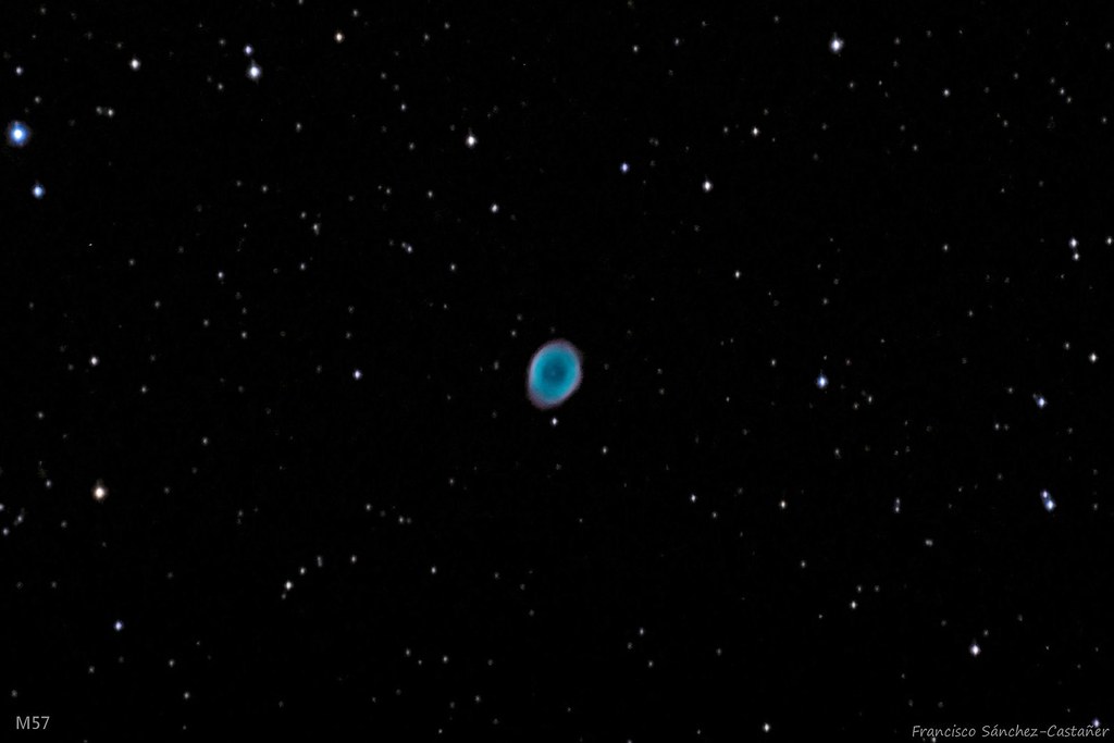

M57b_small by Francisco Sánchez-Castañer, en Flickr
Muy mal seeing esa noche; no se trata de desenfoque. Sospecho también una ligera descolimación en el maksutov, las estrellas están algo más alargadaas por un lado.
Para cuando conseguí que el trasto hiciese un guiado que no saltase de un lado para otro cada dos segundos, ya estaba cayéndome de sueño, así que me quedé con 12 tomas de 120 segundos  blush sudando y me fuí a la cama... otro día será.
Pero lo pasé bomba con el primer intento.  tomaya ilusionado Cheesy

« respuesta #24 : Dom, 21 May 2017, 08:41 UTC »
Pero influyen más cosas, la comodidad y velocidad del enfocador por ejemplo, que supongo que es donde has notado el salto OKOK...
Sí, eso por un lado, pero por otro está la particularidad de que los Maksutov tienen por construcción una cierta holgura en el tornillo de enfoque del primario. Si uno enfoca roscándolo a derechas (es decir, tirando del primario), al cabo de un rato esa holgura permite que la gravedad continúe tirando del primario, perdiendo foco. Por tanto, hay que enfocar siempre a izquierdas, empujando el primario contra la gravedad, y así se quedará siempre donde se ha conseguido foco.
Eso significa que, si uno se pasa de movimiento, no vale volver atrás como con el enfocador del newton. Hay que retroceder bastante, desplazando el primario más allá de la holgura del tornillo, y luego volver adelante de nuevo, volviendo a exceder la holgura del tornillo... Y si uno se vuelve a pasar, otra vez retroceder y volver a enfocar hacia adelante.... Un coñazo.

En realidad el enfoque debería ser mucho más difícil... más del doble! Por la forma del cono de luz, recorriendo la misma distancia de enfoque el ángulo se abre el doble con el f5 que con un f/10... o dicho de otro modo,
La facilidad y precisión de enfoque es a nivel del elemento móvil con el que se haga, en este caso el mak el primario es f2-f3(en el que hay que incluir la imprecisión producida por el "Mirror Shift"), por lo que el reflector f5 es más sencillo.  Si el mak tuviera un enfocador externo entonces si hablamos de f10 o lo que toque.

« respuesta #29 : Mar, 23 May 2017, 10:32 UTC »
¡Por fin una noche sin nubes!  tomaya Poco a poco voy consiguiendo afinar la puesta en estación. Después una cuidadosa la alineación polar, le conseguí sacar 60 tomas de 120 segundos (sin guiado, que estoy aún sin portátil, esperando que me llegue el nuevo).
En un vistazo rápido me encuentro que la galaxia de Bode y su compañera van lentamente trasladandose de la primera toma a la última, sin rotación de campo ninguna, sino desplazandose con una trayectoria curvlínea. Creo que es debido al error de cono. He estado leyendo un poquito al respecto y por fin me he enterado de qué son esos "misteriosos" tornillos que tiene la cola de milano  Sonreir (El Mak no los tiene)
Hala, esta noche me pongo a ello. Si tengo un rato esta tarde para procesar las imagenes, subo aquí el resultado.  Sonrisa
Edito: voy a intentar seguir este método, a ver qué tal me va:
https://www.cloudynights.com/articles/cat/articles/a-simple-cone-error-correction-procedure-r2447
