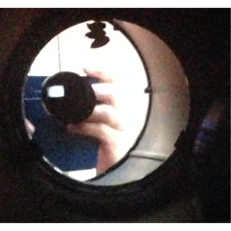

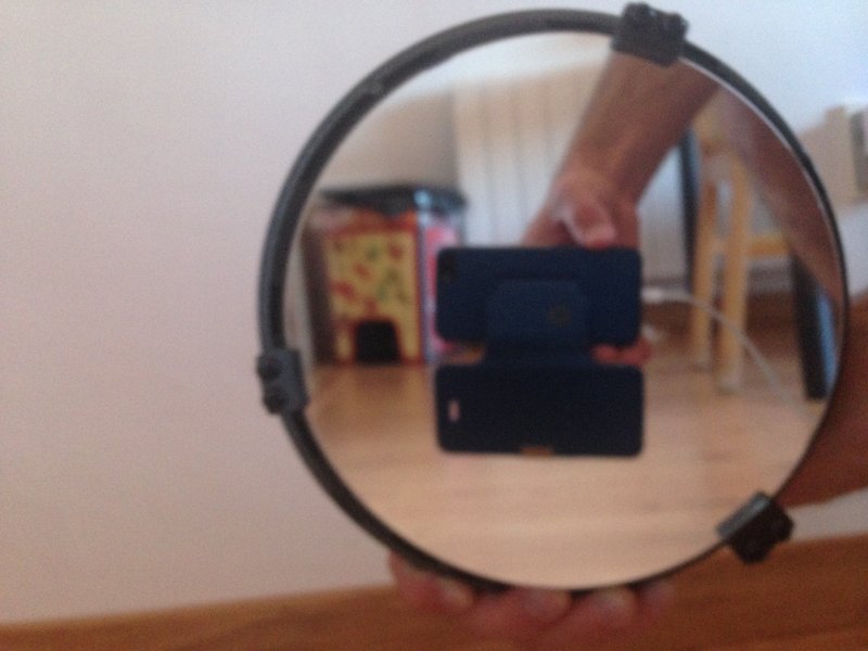

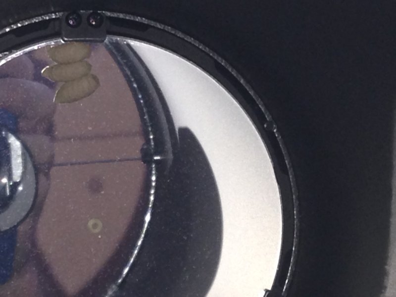

Pues así es. Justo cuando ya tenía el equipo bastante afinado... abro la tapa del newton (un 200) y en pleno espejo primcipal tres capullos llenos de pequeñas arañas. Lo he descubierto al intentar sacarlo con unos bastoncillos de baño y empezar a salir las protoarañas.. En fin, que tendré que llevar el espejo a aluminizar, porque estan muy pegados y no salen  Llorar
Esto de la astrofotografí es un camino de pinchos  la gota gorda
Despues de unos días de luna nueva fenomenales, pudiendo sacar M13, C34, M27 y Saturno, va y se me fastidia el invento!
Os dejo alguna imagen. Ver para creer  flasheado

Desmonta el espejo , metelo en la bañera coge fairy y con las yemas de los dedos lavalo bien , depués chorro agua y en vertical dejalo secar http://www.astrosurf.com/patricio/tecnicas/limpieza-espejo-LB16.htm

Ostras Mercè me acabas de dar una alegría! Si no lo tengo que llevar a aluminizar soy el hombre má feliz!!!

El nido de araña esta compuesto de seda, como se seque y se enganche bien al espejo vas a tener un buen problema para despegarlo del espejo, la seda es uno de los compuestos naturales mas resistentes conocidos hasta la fecha.

En estas estoy. Ya está bien pegadito   Indeciso
Lo peor que puede pasar es que lo tenga que llevar a aluminizar.

Net com una patena.
Limpio como los chorros del oro.
