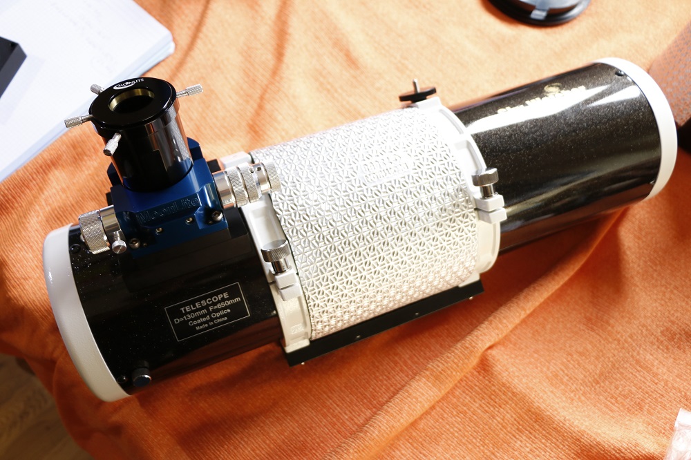

Decidido a invertir en el chiquitín para sacarle rendimiento en CP como he visto en el foro Stargazer Lounge: le he hecho algunos arreglos al tubo,
1- Cambiar los tornillos del secundario por unos de colimación, para reducir el tiempo de colimado.
2- Ennegrecer o "floquear" como dicen los anglos el interior, usando rollos de velcro negro adhesivo que podéis encontrar en Leroy Merlin por 8 pavos un rollo de 1,5m
3- Cambio del enfocador original que me daba problemas, por un Moonlite, que han hecho una placa específica para el 130PDS con las especificaciones que les mandé. Todavía no está disponible en el patrocinador del foro pero si en la tienda inglesa First Light Optics.
Ahora a salir al campo y probar el tunéo.
