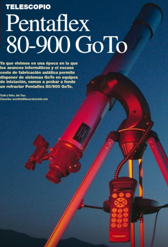

Hola, he adquirido este telescopio pero sin instrucciones, alguien las tiene o me puedes decir donde las puedo conseguir, así como el software necesario para el pc?
Gracias!!!

Te podría pasar manual del goto y del mando, aunque hay que averiguar si es el v3 o el v4. De todas formas acabo de ver que en Google hay algo e incluso un vídeo.
 te intento pasar el manual
p d.: He estado buscando y no encuentro los cd's que me venian con mi antiguo 60/700. Pero tengo algunos pdfs que te vendran bien. Uno es un resumen de varios telescopios de Pentaflex y esta incluido el tuyo. Los otros son del mando synscan, aunque estaá basado en versiones obsoletas, pero te valdran para guiarte.
https://www.dropbox.com/sh/y6aji432msxuzrc/AABpw5NKcM8bwuCo5R2Uf9Pwa?dl=0
depende de tu versión de hardware, También a través de Stellarium o Cartes de Ciel, ambos gratuitos y muy buenos, pero tienes que instalar los controladores Ascom. Los Pentaflex son antiguos, no creo que funcione.

* tubo Refractor doblete Acromático 80mm de diámetro y 900mm de focal
* Montura AZ GoTo altacimutal de seguimiento. Mando Base de datos con más de 4000 objetos celestes.
* Trípode de aluminio ya montado.
* Buscador de punto rojo led.
* Oculares Super-10 mm. y Super-25 mm.  Ø 31,7.  (tipo Kellner?)
* Erector de imagen acodado en 90º.
* en principio debe llevar un filtro solar
Pentaflex era marca blanca de SkyWatcher por allá 2010 ??
Por tanto, muchos componentes y mandos son casi idénticos a los usados en monturas Sky-Watcher SynScan de esa época.
 esas versiones de hardware y el handpad serán obsoletos, y ni pensarlo de conectar a un ordenador.
-Tubo interesante, para montarlo en otra montura.
-Esta GoTo se le queda "floja" y pequeña. No lo maneja bien, Pues es un tubo de casi 1 metro (mucha palanca inercial).
-Además, para un tubo de 900mm de focal no tiene mucho sentido el GoTo,
-No funcionará en modo manual, sin alimentarlo con 12 volts, si lo sacas cada cierto tiempo, necesitaras 8 pilas de 1.5v.  ( no las recargables de 1.2v).   Puede ser un handicap mas que una ventaja.
-Y el manejo GoTo necesita de cierto aprendizaje,  NO ES para los que no saben.
Un tubo refractor pequeño con GoTo, No lo recomendaría a nadie, ni niños, ni adultos, ni observación casual, ni planetaria visual.
Quizás para webcam y planetas brillantes, Luna, Sol. nada más y PARA ESO NO SE NECESITA un GOTO, sería absurdo.  La única ventaja la motorización,  pero si te quedas sin pilas y sin energía tansiquiera podrás moverlo,  no hay mandos lentos manuales,?   en la práctica se vuelve inoperativo si te quedas sin energía.
es una opinión que tanto puede aplicarse a Pentaflex,  ...como SkyWatcher, Celestron LCM, ... lo que pasa que Pentaflex vendía mucho "para iniciación"  ... y claro !  la gota gorda
