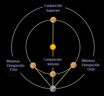

El otro día le apunté con mi Dobson de 30 cm un día con buena atmósfera, al meterle 300 aumentos notaba una zona más oscura cerca de la zona central, con el borde verticalizado. Pensaba que sería un efecto luminoso, pero luego vi dibujos de ese mismo día hechos con otros instrumentos y también aparecían, así que supongo que serán cambios en las nubes... Os dejo el dibujo aquí y aporto mi granito de arena a esta oposición:
Miguel, mete un #47 violeta, ya verás como aprecias más detalles.
Solo una pequeña corrección, con los planetas interiores:

« respuesta #7 : Lun, 02 Ene 2017, 16:37 UTC »
Gracias por el apunte vilchez, el único planeta al que le he dedicado más tiempo es a marte y ya tenía la costumbre jeje. Probaré el filtro que comentas, gracias!
