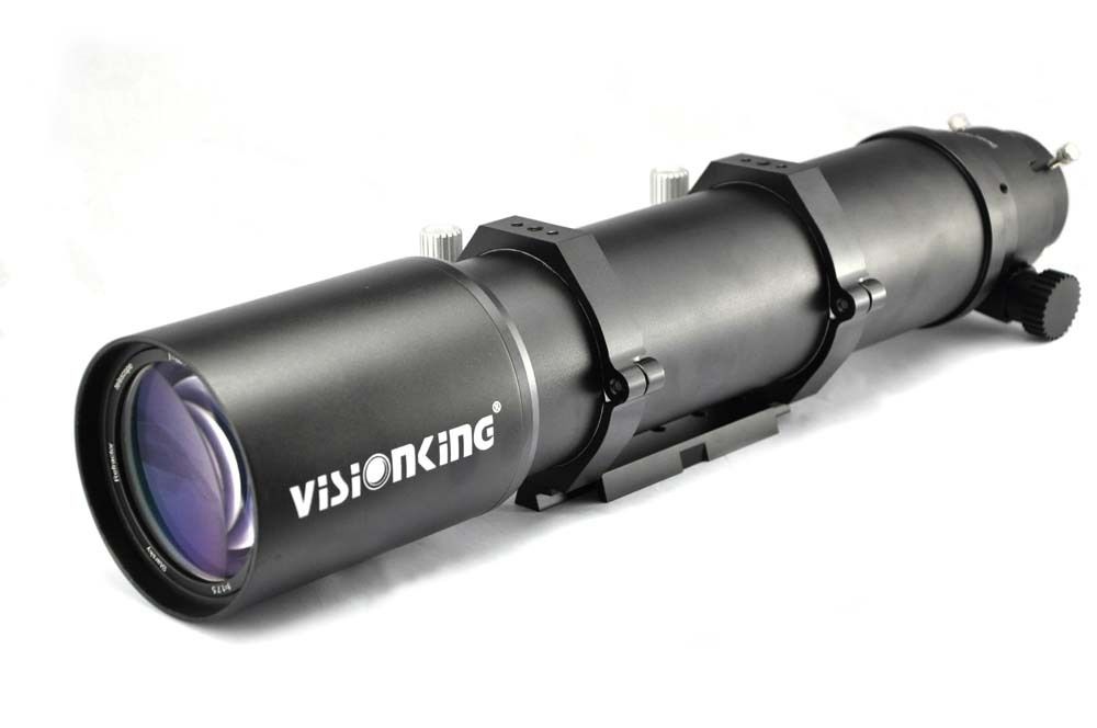

Hola: Acabo de recibir y desempaquetar este refractor VISIONKING de 90 mm f/5,6.
De entrada mi sorpresa ha sido que me ha llegado en 10 días justos, muy bien embalado, y con bolsa de transporte, sin problemas de aduanas etc... perfecto.
La apariencia es realmente muy buena, todo metálico, abrazaderas móviles+cola milano tipo vixen, color negro, no hay plásticos, enfocador de doble velocidad, salida a 2" y reductor a 1,25", parasol retráctil ( en fin ver imagen) y el precio... 227,60 euros transporte incluido.
Ópticamente no he podido probarlo, evidentemente y tardaré unos días a la vista del tiempo por estos lares (Girona) la idea es usarlo para astrofoto de cielo profundo... si ya sé...el objetivo es un simple doblete;  no es ED y menos un APO, etc... y posiblemente con ese precio, termine como un buen telescopio guía para el RC. o para los objetivos M42... posiblemente, pero me picaba la curiosidad.
De este refractor exactamente, no he encontrado ninguna referencia directa, de otros parecidos y de la misma marca si, todos positivos pero pocos y no muy extensos de astrofoto ninguna.
Cuando pueda hacer algunas tomas las cuelgo y veremos que rinde.
Esta es la primera entrega para el que le interesa esta info.  Saludos.

Hola: Pues si la verdad, no las tenía todas... pero ha tardado diez días justos en llegar, compras nacionales se han demorado más.
Me lo he mirado con más calma y confirmo lo dicho, mecánicamente una agradable sorpresa, el tema del enfocador por lo que he visto bien, el ajuste fino ya veremos pero parece que vale, es un tipo imitación Grayford que dicen " pendiente de patente" la apariencia es robusta, lo que si he comprobado es que aguanta perfectamente una reflex en posición vertical sin desenfocarse... sin apretar a tope el tornillo de fijación o endurecimiento del enfoque, pero habrá que confirmarlo en situación real.
Para montar la cámara Canon y hacer foco, he tenido que usar un extensor de 40 mm de 2" (que ya tenía) sin problema, el reductor X0.7 tambien de 2" que tengo me lo admite (queda en un 350 mm de foco) y pendiente de probar el reductor X0.5 que daría 250 mm de foco... un poco extremo creo pero veremos.

Hola: Pues las primeras luces, un poco precipitado, el intermedio de pocas horas que me ha dado el mal tiempo... y el que esperamos mañana.
La primera impresión es satisfactoria, falta màs pruebas con calma pero el asunto promete y tengo claro que la relación calidad/precio es muy buena, da más de lo que pide.
Las dos tomas adjuntas ya empiezan a dar una idea teniendo en cuenta, que el seguimiento lo tengo escacharrado (los vendavales de estos días me han fastidiado la instalación) y que la turbulencia era bastante alta... es lo que hay.
Esta toma de Orión es una sola foto, 120 seg. Canon 1100D-Filtro CLS-CCD sin apilar ni tratar, únicamente revelado el Raw y reducido algo el ruido, no hay flats, ni Darks etc. es a pelo.
En los bordes se ve un poco de coma, las estrellas estàn puntuales (con mal guiado)  y no veo aberración cromática, claro que el filtro CLS-CCD la enmascara un tanto, pero como es asi como voy a usarlo me vale.   Queda ver que sale con sólo el filtro UV-IR y sin filtros.
El sistema de enfoque funciona bastante bien, las dos velocidades cumplen su función y soporta a la Canon 1100D y el complemento de acople de 2". incluso trasteando la cámara no se ha desajustado.
Esta otra es intentando sacar los anillos de difracción pero la noche no ayuda. 20 seg de exposición. desenfoque anterior.
No veo color residual... bueno algo hay como era de esperar, pero recordar el filtro CLS-CCD instalado, con cero deformación en la imagen, insistiré con mejor noche, aunque al final había mejorado.
De momento es lo que puedo decir y en resumen me sorprende el buen resultado.

Hola: Con las pocas tomas que pude realizar (5 de 120 seg.) las he procesado como lo hago normalmente y a lo rápido, apilado con DSS+StarTools y un repaso en Photoshop.
El resultado es el que podemos ver, no me desagrada en absoluto, diez minutos de integración y guiado mediocre; los colores los veo más vivos y mejor contrastados, lo cual es de esperar en un refractor medio decente, en éste me sigue sorprendiendo.
 Nota Negativa:  La cuestión del control de calidad final es un tema que tienen pendiente los de Visionking ( y normalmente las empresas Chinas).
A) Al enfocador le faltaba un tornillo "allen sin cabeza M2" que sirve para ajustar la dureza del enfoque fino... lo he montado yo y creo que mejorado ya que he puesto un perno de control manual y éste me permite afinar muy bien el enfoque fino... funciona.
B) La salida del enfocador de 2" no tiene montado el fleje que cubre los dos tornillos de fijación y mejora el agarre del ocular o elemento conectado y evita marcas en él, se queda así, en contrapartida me han enviado la reducción a 1,25 completa, no le falta nada, que no estaba incluida en la descripción del producto. !!!.
Tanto de una cosa como de la otra he informado a Visionking y han contestado disculpándose, me han ofreciendo el envío de las piezas, lo cual he reusado.

Hola: Pues lo mismo digo.
Creo que se confirmará que es un refractor que en astrofoto puede rendir muy buen servicio a costo accesible.
Un detalle que se ha olvidado comentar, el parasol retráctil, en lugar de estar pintado interiormente de negro mate, está recubierto de un tejido de tacto aterciopelado muy suave y que seguro que reduce las condensaciones... un detalle.
