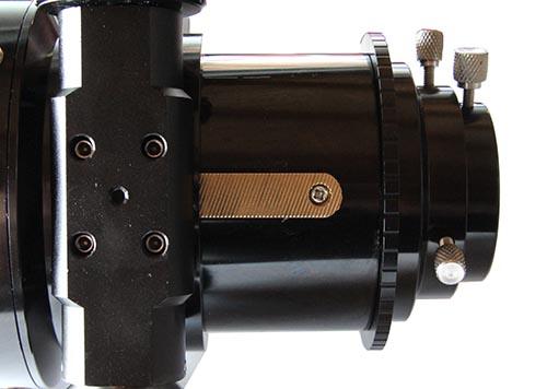

Embarcado en la aventura de automatizar el enfoque, he descubierto que el enfocador manifiesta cierta rigidez en algunos puntos del recorrido. Le he aplicado algo de grasa de litio a la cremallera desde el exterior, pero aunque ha mejorado bastante, necesita un pequeño empujón para avanzar en algunos puntos del recorrido. Si alguien ha tenido alguna incidencia parecida, me gustaría que me diéseis vuestra opinión.
He de comentar que el motor de enfoque gira, pero parece que no transmite dicha rotación en esos puntos de resistencia. Después de atravesarlos el giro a ambos lados del enfocador es correcto.
El  modelo es este:
Un cordial saludo.
Stargate.

Eso tiene pinta de que el motor no esté centrado con el eje del enfocador, a mi me pasó al montar el mío ¿qué pieza usas para conectar ambos ejes?
Normalmente se usan acopladores elásticos aunque si la desviación es mucha también sucede esto

Voy a revisar esta tarde el tema. El acoplador elástico es de este tipo:

"Mano de santo" era el ajuste del eje. Ahora va perfectamente en todo el recorrido del enfocador.
Muchas gracias LinP.
