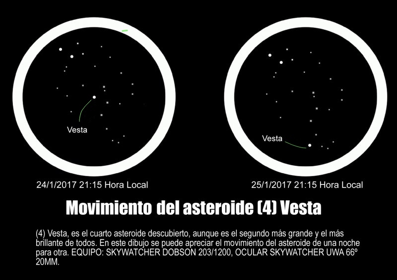

Bueno, pues un día de estos, aprovechando que hacía buen tiempo y que Vesta estaba en oposición, se me ocurrió sacar el teles a mi jardín y poner a observar el asteroide. Hacía bastante frío, pero el problema vino cuando puse a encontrar el objeto por el buscador. Yo suelo utilizar SkySafari Pro 4 para buscar los objetos. Pero cuando localicé el lugar donde debía de estar el asteroide, no ví nada, solo unas estellas débiles que rondarían alrededor de la magnitud 11. Aseguré de nuevo el lugar, pero coincidía perfectamente con el lugar del objeto. Estuve así más de media hora, y al final me cansé y estuve a punto de dejar la sesión. Casi al instante, se me pasó por la cabeza probar con otra app, con mobile observatory. Y en esta, el asteroide aparecía en otro lugar, cerca, pero en otro lugar. Puse a buscarlo y ahí estaba.
Al día siguiente, no tuve problemas para encontrarlo, y se podía apreciar como se movió de un lugar para otro. Os dejo con un par de dibujos:
observando el movimiento de 4-Vesta

Hace un par de años me pasó lo mismo con Ceres. Usaba Stellarium y el asteroide estaba en otro punto algo alejado de donde mostraba el programa. Parece que no todos son igual de precisos, incluso con los datos recién descargados.

Yo a los asteroides le tiro muchísimo, nunca he tenido falta de precisión ni errores con el skysafari 4 pro ni con el 5 pro, ni metiéndome en magnitudes de 15.  ¿Tenías la fecha/hora correcta?

La verdad es que en estas situaciones lo mejor es hacer lo que has hecho, dibujar lo que ves y comprobar al día siguiente (si el tiempo lo permite), la posición.
Muchas veces, incluso si dejas pasar un par de horas, también puede llegar a apreciarse el movimiento.
