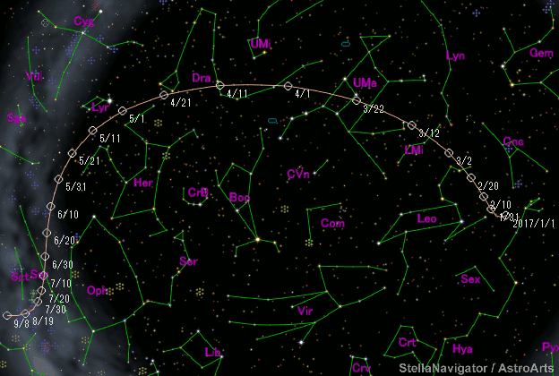

Descubierto por Horace Parnell Tuttle el 3 de mayo de 1858, se trata de un cometa de periodo corto, de unos 5'5 años. Tiene un perihelio a una distancia heliocéntrica de 1.045 U.A..
Este año 2017 presenta una presentación extraordinaria, coincidiendo prácticamente el perihelio con la mínima aproximación a la Tierra.
El cometa irá acompañando la Tierra durante mucho tiempo, entre el 15 de febrero y el 3 de junio, estará a menos de 0'3 U.A. de la Tierra.
Lo más destacable de este cometa es que suele tener estallidos, que en alguna ocasión han sido de hasta 10 magnitudes.
El astrofísico Mark Kidger comenta sobre los outbursts: "En 1973 cuando subió desde magnitud 14 a 4 en el perihelio, 1995, cuando pasó de magnitud 16 a magnitud 8 casi exactamente en el perihelio, o en 2001, cuando aumentó desde magnitud 12 a 8 tres semanas antes del perihelio. El cometa no estalló en 2006 y, en 2011, no se observó en absoluto al encontrarse muy mal posicionado en el cielo."
También comenta que si sigue los patrones establecidos, los outbursts deberían tener lugar entre el 15 de marzo y el 15 de abril.
Localización: El cometa ahora se encuentra entre los límites de Cáncer y Leo, se irá moviendo hacia el norte, pasando por el Lince a inicios de marzo, y por la Osa Mayor a finales del mismo mes. Durante el mes de abril se moverá ya más hacia el oeste, pasando por el Dragón, y posteriormente se moverá hacia el SW, cruzando la constelación de Hércules durante mayo, y entre los límites de Serpens Cauda y Ofiuco durante junio y julio.
Brillo: Si sigue el patrón de incremento de brillo de 2006, podría llegar a un brillo entre la magnitud 5 y 6 durante marzo y abril. Si tuviera algún estallido, su brillo máximo podría ser mucho mayor, incluso llegando a una magnitud claramente negativa, por lo que habrá que estar atentos a él.
Fuente: https://www.aerith.net/comet/catalog/0041P/2017.html

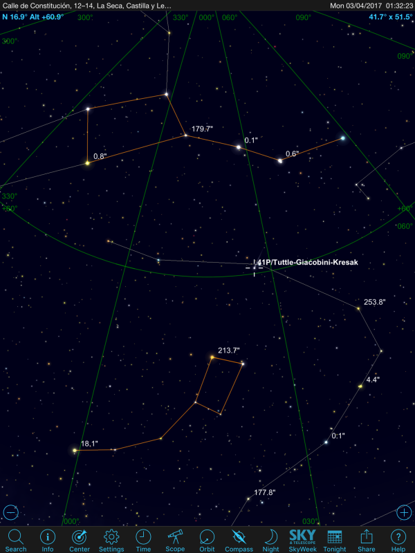

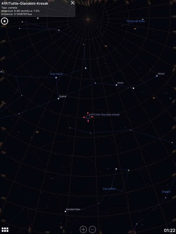

Buscando esta noche al cometa entro en Stellarium y me da una posición cercana a 5 Dra, mientras que SkySafari da otra posición en este caso pegado a 11 Dra. ¿Esto es habitual?.
Stellarium
SkySafari
cometas
mensajes: 241
« respuesta #12 : Lun, 03 Abr 2017, 06:49 UTC »
Conviene actualizar los parámetros orbitales porque con los cometas periódicos a veces se usan parámetros antiguos de su anterior pase por el perihelio, y las diferencias de posición son muy notables.
