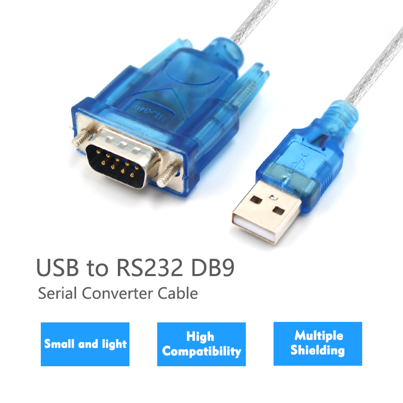

Compré dicho adaptador para actualizar el SynScan de mi GoTo.
El cable viene con unos Drivers pero no funcionan, he probado todo lo que se me ha ocurrido y NADA.
Que cable comprasteis vosotros? He visto unos de 60€ pero no estoy dispuesto a pagar semejante burrada, compré uno en Amazon a 10€.
Mi PC cuando lo conecto no me indica que haya nada en el puerto COM

Al fin lo he solucionado, con el cable de 10€, simplemente me traje el telescopio a el PC de sobremesa y funcionó a la primera, ni drivers raros, ni leches, con el cable de 10€ de Amazon
Explicación! : adaptador RS232 a USB no funciona ... y PROLIFIC
: Dom, 19 Feb 2017, 17:29 UTC »
La mayoría de estos conversores se basan en el PL2303 de Prolific, pero eran clones chinos... hasta que los de Prolific se cansaron y modificaron el driver para hacerlo incompatible...
Desde entonces, problemas
Lo normal es que vengan con su driver y funcione, pero si no va bien la solución suele ser utilizar un driver Prolific de los más antiguos, de los que sí eran compatibles. No es difícil encontrarlos

El PL2303 es un chip que adapta la señal del puerto USB a otra compatible con el puerto RS-232.
Más info:
https://pdf1.alldatasheet.com/datasheet-pdf/view/116844/ETC1/PL2303.html
El chip original es compatible con USB 1.0. Pero hay otras versiones posteriores del mismo que admiten USB 2.0
