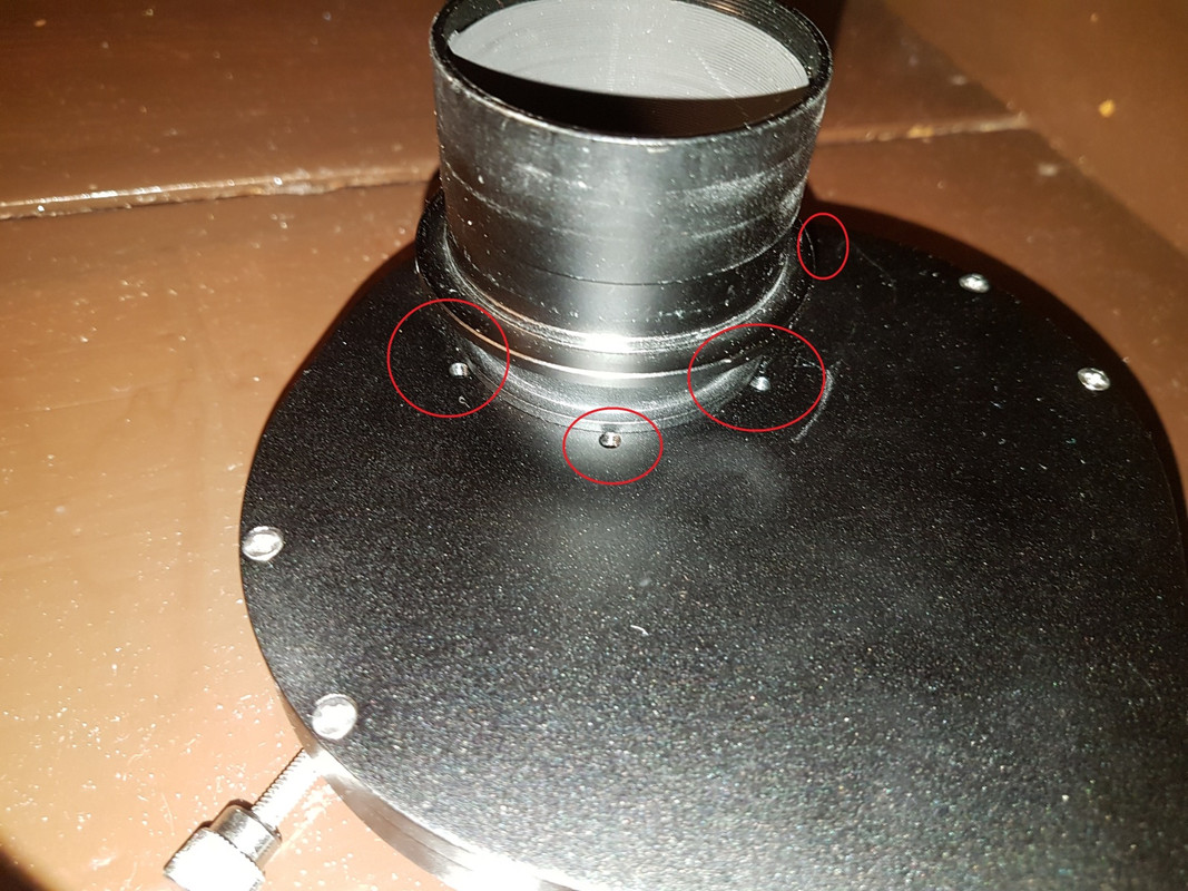

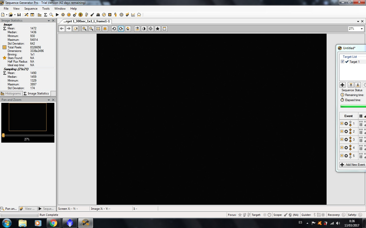

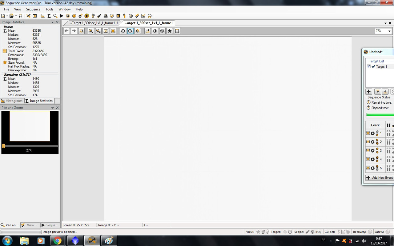

Os cuento: monté el tren óptico (tubo-rueda-cámara) y asegurando que no entraba luz por el tubo, hice una exposición de 5 minutos en una habitación iluminada, forzando la iluminación con un flexo a 5 centímetros de las uniones tubo-rueda-cámara. Lo que debería ser una imagen negra, se convirtió en esto:
Obviamente no entraba un poquito de luz. Entraba toda.
Observando con recelo la rueda (abajo explico lo del recelo), probé a hacer lo mismo pero quitando la rueda de la ecuación. La imagen ahora es esto:
Obviamente el problema está en la rueda. Observándola mejor pude ver (y no entender por qué demonios no me había dado cuenta antes) estos agujeros roscados, seis en total, de los que no entiendo su función. Pero moviendo la rueda me he dado cuenta de que se ve a través de ellos, así que buen tragaluz. Entiendo que ese es el fallo, al permitir pasar la luz del portátil, tal como tengo colocado el equipo cuando hago las tomas, o cualquier otra luz. Idearé algo para taparlos y repetir la prueba.
¿Por qué recelo de esta rueda? Porque me ha dado todos los problemas habidos y por haber. Desde mi experiencia no se la recomiendo a nadie; modelo QHYCFW2S. Problemas que he tenido con ella:
- Pésimo soporte y mala información en la página de QHY sobre su instalación, colocación de filtros, montaje y demás, e instrucciones incompletas y mal traducidas, todo ello contrastado por los de Lunático, que me dieron la razón (y les honra ya que es un producto que ellos venden, por lo menos no lo defienden injustificadamente) y cuya ayuda fue fundamental para poder ponerla en funcionamiento (mil gracias).
- Los tornillos que venían para el montaje y fijación de los filtros eran de una medida excesivamente larga, o bien rozaban abajo o bien bloqueaban el carrusel en la nariz de la rueda. Tuve que conseguir otros tornillos más cortos a base de despiece de ordenadores ya que no encontraba en tiendas, ferreterías y demás tiendas del ramo tornillos de esas medidas.
- A veces, inexplicablemente, al cambiar de un filtro a otro se queda dando vueltas indefinidamente, y hay que reconectarla. Esto hace que no pueda confiar en programar la sesión con el Secuence Generator y olvidarme durante el tiempo de obtención de tomas. Cada vez que hay un cambio de filtro es un "virgencita virgencita..."
- Ahora este nuevo problema... una rueda portafiltros con agujeros que trasladan luz al interior. ¿En serio?
Realmente no se si yo he tenido mala suerte o es el modelo en general... pero no la recomiendo.

En cuanto tape los agujeros estos volveré a hacer la prueba, y si todo sale bien, os lo informaré a ver si puedo dejar este penoso y luminoso capítulo cerrado.

enhorabuena por encontrar el motivo de los reflejos, en esa rueda si le colocas el adaptador original esos agujeros quedan ocultos ( en la foto se aprecia que le has puesto un extensor y de aquí que queden vistos. Mi consejo es que pongas los extensores en el lado de la cámara.
