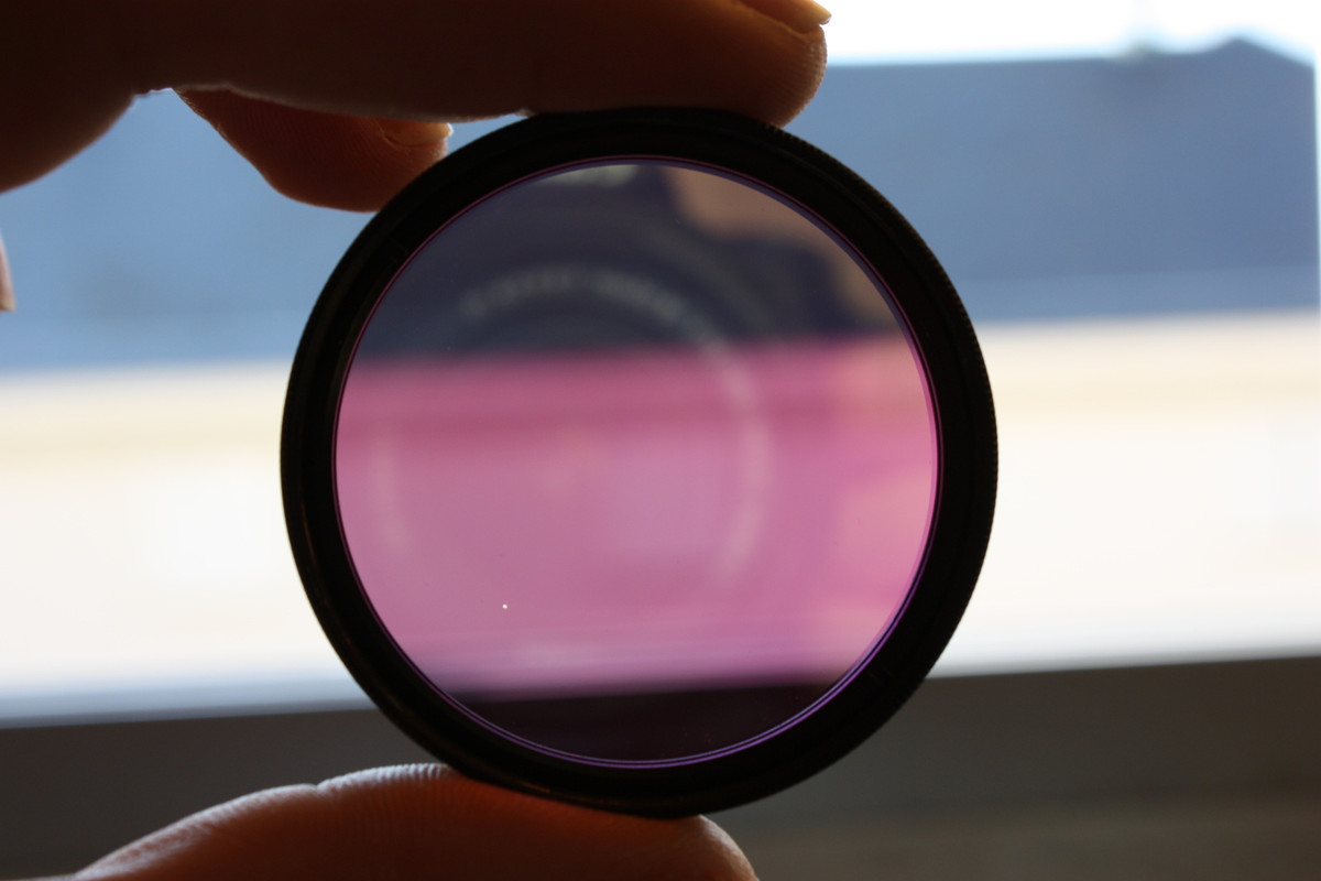

« respuesta #42 : Mar, 28 May 2013, 10:03 UTC »
Una de pinholes.
Hace unos días, y trás más de 1 año de uso, me di cuenta durante su limpieza que mi filtro presenta 4 pequeños agujeros transparentes sin recubrimiento.
Los agujeros solo son visibles al mirar de lejos el filtro colocándolo delante de una luz intensa (fluorescente, luz diurna,... ).
Me puse en contacto con Jim de Omegabob (distribuidor) y con Dan McShane de DGM optics (diseñador) preocupado por si había dañado el recubrimiento con mis procedimientos de limpieza.  Triste
Ambos me comentaron que esos pequeños puntos transparentes no los he producido yo limpiando el filtro. Lo que me tranquilizó.  sudando
Me dijeron que se producen en la fabricación del filtro cuando una pequeña mota de polvo depositada sobre el cristal impide que se adhiera el recubrimiento al vidrio en esa zona. Las empresas de recubrimiento intentan evitar ese problema al máximo posible con revestimientos antiestáticos en los edificios pero en condiciones secas es un problema constante para ellos,más en invierno por el frío y sequedad.
Aproveché y les pregunte sobre como limpiar el filtro. Me respondieron que se puede realizar la limpieza con cualquier toallita limpiadora de óptica tipo Zeiss, o bien, con alcohol o acetona (se entiende diluido) y un paño limpio. Limpiando suavemente desde el centro hacia los bordes, dejando que el trabajo y la limpieza lo realice el peso del tejido. Importante: nada de frotar.
Esos agujeros se llaman "pinholes" y hay pocas referencias a ellos en la web, incluso en páginas americanas.
Por lo poco que he leído, esos puntos no deben presentar problema alguno y menos en visual, pero cuando se ven y no se sabe que son... dan "yuyu".  sudando
Ha visto 2 filtros NPB de 2" y ambos mostraban esos agujeros. Uno presentaba 4 y el otro 5 y en ambos todos los agujeros eran pequeños a excepción de uno (en cada filtro) que era mayor.
Agradecer la atención recibida tanto de Bill como de Dan y pedir que quién tenga ese filtro nos deje su comentario de si tiene o no pinholes para hacernos una idea de su frecuencia y cantidad.
Un saludo.  Sonrisa

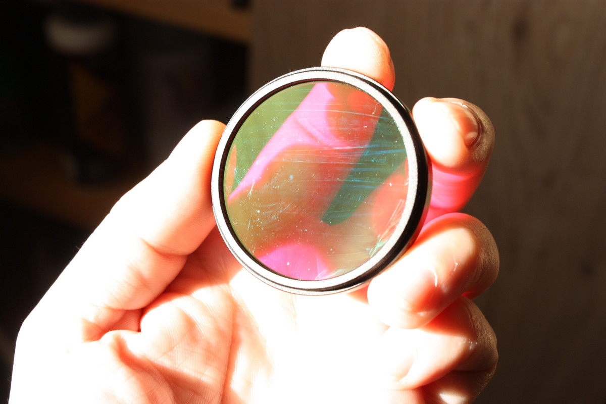

« respuesta #47 : Jue, 05 Sep 2013, 08:25 UTC »
Hoy me ha llegado el NPB y el control de calidad se ve que no esta muy presente, agujeros y manchurrones, si lo se cojo el  uhc de astronomik
celula
90  Andasulía
desde: abr, 2012
mensajes: 5
« respuesta #48 : Jue, 05 Sep 2013, 10:07 UTC »
No lo dudes, ponte en contacto con ellos y explica en qué condiciones te ha llegado.
Yo compré el de 1.25" y llegó con un desperfecto en el recubrimiento. Se lo dije y en cuestión de días tenía otro filtro en mi buzón. Sin coste alguno y sin tener que devolver el defectuoso.
A mí me quedó bien claro que el control de calidad es nulo y que además es política del fabricante/distribuidor.
El segundo filtro llegó en mejores condiciones pero aún así dudo sobre como pueda resistir el paso del tiempo...

Esta mañana les mandé un mensaje a través de ebay preguntando les si era normal que estuviera el filtro así, a ver que contestan porque la verdad esperaba otra cosa por el precio que tiene y la fama que le dan en los foros.
Edito:
Ya han contestado, me han dicho que esto es inaceptable y me mandan otro inmediatamente, y que por lo visto tuvieron algún problema con la limpieza e inspecciones de algunos filtros, en fin, espero que el próximo llegue bien. Y a os iré contando.
