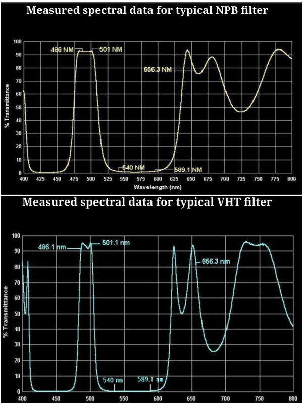

respuesta espectral comparada del NPB vsm VHT de DGM Optics

The VHT filter offers a good compromise between an Ultra High Contrast type filter and a Broadband Light Pollution Reduction filter
This filter averages around 1% Transmission (optical density of 2) through the rejection region from 540 to 590nm, and average transmission greater than 90% Transmission in the passband, and greater than 75% at the 656.3nm H-Alpha line.
El filtro de VHT ofrece un buen compromiso entre un tipo de UHC y un filtro de banda ancha de LPR
Este filtro  promedia en torno a 1% de transmisión (densidad óptica de 2) a través de la región de rechazo de 540 a 590nm, y la transmisión promedio superior al 90% de transmisión en la banda de paso, y más del 75% en la línea de 656.3nm H-alfa.

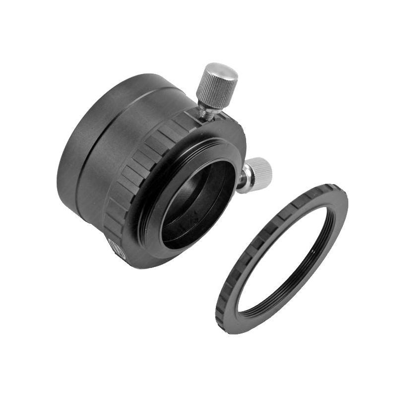

el tener equipos con 1,25" y 2", puede ser una ventaja,  que se transforma en problema cuando quieres aplicar filtros ...
algún adaptador de 2" a 1.25" mecanizado con rosca interna,  eso sería la solución
si se pudiera poner
habría que pensar, además en NO darle al cristal con el barrilete pequeño de 1,25"
mirad que hay algunos que incluso elevan la distancia, para que no choque contra el prisma diagonal (en los refractores y catadióptricos)

Hola.
Cuando se usan filtros de pulgada y cuarto en oculares de dos pulgadas hay que tener cuidado con que el filtro no nos viñetee el ocular.
Sebtor yo utlizo el siguiente "invento" que rosca en el ocular de 2" y por el otro lado tiene rosca para poner el filtro de 1 1/4" (realmente lo utilizo para otra cosa pero vale para lo que quereis).
Es un adaptador de rosca 48mm a "T" y otro que va de "T" a rosca de filtro de pulgada y cuarto.
Es el:  Gewindering M 48_a auf T2_i.  245 8110     y el     Doppelter T-Filterhalter 1¼" 150 8030
www.baader-planetarium.de/sektion/s08/s08.htm#+27
Un saludo, Jesús.
mensajes: 28211
« respuesta #28 : Jue, 02 Feb 2012, 19:06 UTC »
ahora que lo dices
acabo de encontrar "la solución"  (y además por lo que es, no es cara),  y parece "completo" ... con un perfil bajo
Baader Planetarium Reducer 2" - 1 ¼" (inclusive T-2 thread on both sides and M48/2' filter threads and brass locking collar and two clamping screws)
