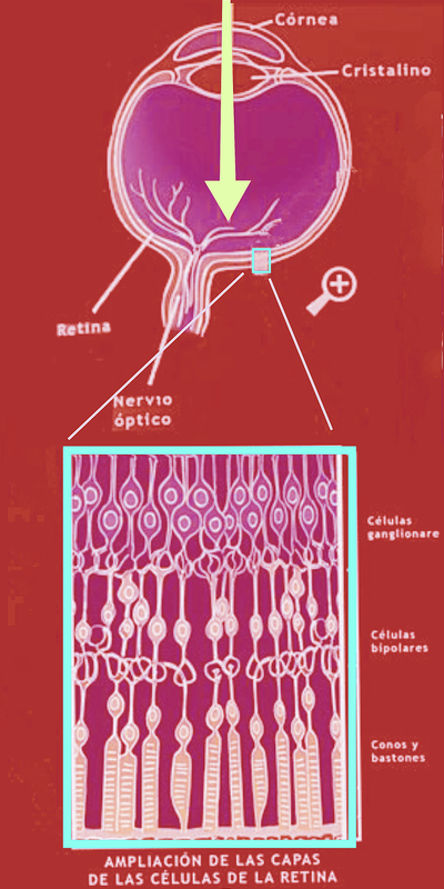

Formación de la Imagen en el Ojo
células en la retina
distribución de la densidad de conos y bastoncillos

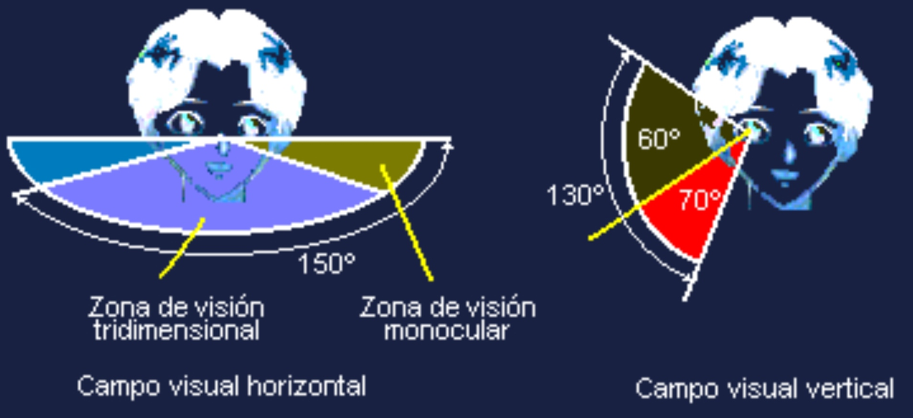

Campo Visual respecto Resolución y Visión Tridimensional
Cada ojo tiene un campo visual de aproximadamente 150º sobre el plano horizontal, y la superposición de ambos abarca los 180º. Sobre el plano vertical, solo son unos 130º, 60º por encima de la horizontal y 70º por debajo. El campo visual de cada ojo es de tipo monocular, sin sensación de profundidad, siendo la visión en la zona de superposición de ambos campos del tipo binocular. La sensación de profundidad o visión tridimensional se produce en el cerebro cuando este superpone e interpreta ambas imágenes.
tipo de agudeza versus amplitud ángulo visual
la visión: el campo visual vertical versus horizontal
