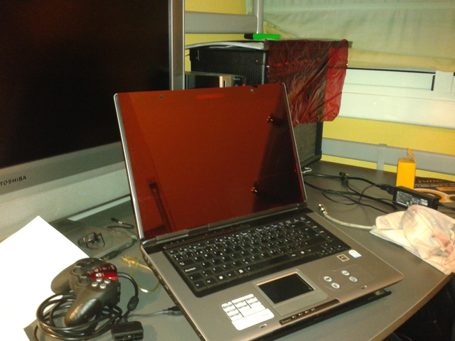

« respuesta #5 : Jue, 28 Abr 2011, 17:14 UTC »
Pues yo de momento me he liado con el método tradicional Sonreir....me he fabricado un "cubrepantalla" de celofán rojo para el netbook y parece que no va nada mal...
Eso si, brillo al mínimo.
J. J.
Dobsonizado
Javi
46  Sabadell
desde: jun, 2011
mensajes: 615
« respuesta #6 : Lun, 12 Dic 2011, 16:10 UTC »
Hola a todos,
Voy a recuperar un poco este hilo.
Debido a que ahora me llevo el portátil a las salidas para mover el picgoto, me he dado cuenta de lo que llega a molestar la luz del portátil una noche de luna nueva.
Me he hecho una pantalla de celofan rojo que aguantó estupendamente la primera salida que hice con ella, desgraciadamente, una noche de mucha humedad que me dejó el celofán hecho un trapo.
He estado buscando algún sustituto al celofán, que fuera mas rígido y que no costase una pasta.
He encontrado esto:
Es una placa de metacrilato de 3mm de color rojo transparente  hmmmm (no me queda claro que se diga asi) de 25x35 cm y le he hecho dos agujeros de 6mm para poder colgarla de las mismas patillas que cierran la tapa del portatil.
La he comprado en Sabadell, en Comercial del Caucho, con ese nombre ya os podéis imaginar que productos tienen. Sonreir Sonreir
Queda completamente plana sobre el monitor del pc, no hace arrugas como el celofan, se puede limpiar con limpiacristales y al ser rígido se puede guardar en la funda del pc sin riesgo a estropearlo.
Oscurece el brillo del monitor mas que el celofan, aunque con el brillo del monitor al mínimo sigue viéndose todo el contenido de la pantalla sin problemas.
De precio... pues son 6 euretes, si lo comparas con el celofán, que vale 0,4 euros pues es carillo, aunque supongo que la vida útil del metacrilato será muy superior al celofán.

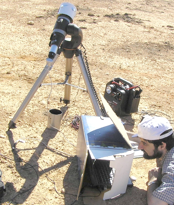

pues el celofán se llena de humedad,  (según como lo coloques también)
lo de las arrugas lo pinzo con 4 pinzas sin que apriete la pantalla LCD  claro !
pero a la hora de guardarlo puede ser un poco "warri",  un plástico así, es más fácil de sacudir
por cierto, comento para observar "de DÍA"
ahora todo lo contrario,  fuera celofán,  y máximo brillo.
así que considerando éstas fechas tan señaladas, se puede coger con las CAJAS DE LOS LOTES DE NAVIDAD  (para quien tenga, si es que la crisis no lo impide)
se pueden hacer como un protector, útil para el rocío, o incluso útil para la observación de día al darle sombra en la pantalla, cosa que permite ver un mínimo de iluminación que es imposible de otra manera.
solo hay que abrirle un ventanal, y tener algún sistema de sujeción con pinzas, por si hay brisa,
plegada, se guarda muy bien en el maletero, a las espaldas de los asientos traseros,
