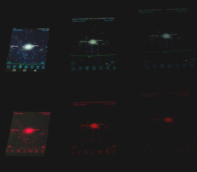

Análisis con smartphones con LCD al mínimo brillo en que apagan retroiluminación, ideal para SkySafari Pro y observación visual cielo profundo sin arruinar la adaptación nocturna. Mejor que linternas rojas? consejos modo noche.
Como todos sabemos, la observación visual de cielo profundo necesita de una adaptación a la oscuridad que lleva un tiempo conseguir y muy poco tiempo perder cuando se enciende alguna luz.
Actualmente y desde hace algunos años uso planetarios/cartas sobre dispositivos electrónicos en mis observaciones, principalmente la aplicación SkySafari Pro. El problema de estos dispositivos es que emiten luz blanca debido a la retroiluminación de las pantallas LCD, y aún poniendo el brillo del dispositivo al mínimo y el modo noche(rojo) de la aplicación esta sigue emitiendo luz blanca por su retroiluminación, luz que hace perder parte de la adaptación a la oscuridad y limitando los resultados.
Hasta hace unos meses venía un usando un móvil Jiayu el cual había desmontado e intercalado entre lcd y táctil una lámina adquirida en Canadá de una tienda de equipos de laboratorio, lámina con la cual conseguí el propósito que buscaba despues de haber probado anteriormente casi 20 láminas que no hacían correctamente la función. El móvil murió y necesitaba algo similar.   Aquí puse unas pruebas: Mapas, Atlas en la observación nocturna: ¿Papel o Pantallas?
Después de buscar información y desmontar varios móviles actuales, viene siendo casi imposible en la mayoría de ellos intercalar una lámina entre lcd y táctil(lámina que por cierto debería buscar otra vez y de la que ya no tengo referencias). Una faena. Pase muchas horas buscando información por todo la red sobre el brillo mínimo de numerosos smartphone, dato que no ofrece ningún fabricante, al final me hice con un dispositivo Xiaomi ya que según un usuario en un foro chino que no se ni como llegue a el(google translator de por medio) sus LCD permite desconectar la retroiluminación, simplemente bajando el brillo al mínimo. Y resultó tener razón esta persona, cuando se baja el brillo al mínimo, en el último punto del selector de brillo se apaga la retroiluminación, quedando solo iluminada la pantalla por los led de colores con una débil luz que requiere estar en condiciones de oscuridad o muy poca luz para ver la pantalla.
Al lío, aquí traigo unas pruebas-comparaciones, en ellas uso como referencia un LG SPIRIT, el mismo que anteriormente compare con mi antiguo movil modificado por lámina ( Mapas, Atlas en la observación nocturna: ¿Papel o Pantallas? ).
-El equipo de pruebas:
Cámara Sony Nex3 con objetivo de 50mm cerrado a f4 e ISO200 para todas las fotos comparativas.
1.-Xiaomi Mi Max, 6,4 pulgadas.
2.-Xiaomi Redmi Note 3 Pro 5,5 pulgadas.
3.-Lg Spirit 4G
-Aquí los 3 móviles con el brillo al mínimo.  Foto con exposición de 1 segundo.
-Ahora cargo en los 3 móviles una imagen que cree de color totalmente negro en el pc, para comprobar la retroiluminación, brillo al mínimo todos.  10 segundos de exposición.   ---Si, los Xiaomi están encendidos mostrando la imagen negra  :love2: ---
Lo mismo, pero con 30 segundos de exposición:
-Skysafari 5 Pro en los 3, brillo al mínimo en todos.  6 segundos de exposición.
Ponemos el modo noche:  (10 segundos exposición)
Para poner en perspectiva comparando con una linterna Celestron roja y cartas estelares.   La linterna tiene 2 led rojos, uno de ellos está tapado para que no emita luz al frente, en todas las fotos está regulada la linterna al mínimo.
Todos los móviles con brillo al mínimo, linterna al mínimo y apuntando a unos 20-25cm con una inclinación de unos 20-30º. 6 segundos de exposición.
Todos los móviles con brillo al mínimo, linterna al mínimo y apuntando a unos 40cm con una inclinación de unos 30º. 6 segundos de exposición.
Encendemos la luz y a perder la adaptación.
Resultado y juicio personal:  Para mi, sin duda, la combinación de estos xiaomi junto con el SkySafari 5 Pro es el método que menos afecta a la pérdida de adaptación a la oscuridad, emiten un poco de menos brillo que mi anterior móvil modificado, ya que la única luz que emite es la de los led rojos del LCD, quedando los verdes, azules y la retroiluminación apagados.  No he podido comparar mano a mano porque murio, pero creo que la lámina roja que usaba en el antiguo móvil modificado dejaba pasar un poco más de otros colores y ello repercutía ligeramente en la adaptación a la oscuridad, aunque seguía ganando por bastante el móvil modificado al uso de cartas+linterna al mínimo, por bastante.
