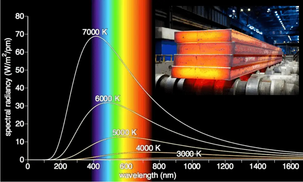

el Sol es un cuerpo negro, y emite radiación de cuerpo negro, o sea depende de la temperatura en la superficie solar  (y que es algo gradual. aparte de su atmósfera)
La distribución de esta radiación, viene dada por la velocidad de sus partículas en una especie de campana conocida como distribución maxweliana.   Si descomponemos tenemos esta serie de colores puros,  el espectro visible o mejor dicho tenemos esta forma de percibir los colores puros sin "contaminación" de otras componentes, como los tonos Pastel, el granate, etc..
La mezcla de componentes como una suma continua de colores,  sin que exista naranja rojo verde ni azul, ya que eso depende de nuestra fisiología ocular.  Quiero decir que en definitiva, el "color" viene determinado por la temperatura superficial del astro.
el blanco ?   no existe ...     cuando hacemos un balance de blancos con una cámara digital, se hace contra una pantalla blanca ... pero podemos hacerlo contra un papel violeta, contra un día azulado, o con la calidez de una puesta de Sol.  Ello nos da el valor medio de la fuente luminosa,  depende de como se modifica ese balance podemos saber las características colorimétricas del objeto.
Bueno a lo que iba, el blanco no existe,  eso es porqué nuestro ojo y cerebro se ha adaptado a la radiación media del Sol, para aprovechar mejor la luz emitida en su máximo ...   la curva de emisión solar y la de percepción se han ido adaptando evolutivamente, así que el blanco justamente es la suma de colores con el perfil solar, ...  si algo difiere entonces empieza a dejarnos esos colores suaves o colores pastel.
eso es como inventa el blanco nuestro ojo-cerebro
Sol amarillo ?   bueno je je, ya se complica ...  pero es que la luz del Sol cuando entra en la atmósfera, las longitudes cortas "azuladas"  se dispersan por los aerosoles,  de ahí que vemos el color del cielo AZUL , y el Sol lo interpretamos algo amarillo.   De nuevo si sumamos toda esta luz exterior, nos combina hacia un BLANCO.

Bueno !  Si clasificáramos por su punto de eficiencia máxima, sería VERDE, ...   el Sol lo vemos verde?  NO , ...  en realidad lo vemos blanco,  y marca el balance de blancos, por evolución!
la "bola del sol" la dibujarás amarilla mientras pintes es cielo azul,  pues justamente  la integración de estas dos fuentes de luz  puntual+dispersa te dará "el BLANCO".

el cerebro hace un balance de blancos,  ( otro efecto es que también, de alguna manera,  hace una laplaciana con las imágenes para resaltar el gradiente,   pero eso es otro tema  .....  a lo mejor es por eso que cuando dibujamos, nos gusta hacerlo "siluetando")
lo anterior tratado, tiene dos partes, ...  nuestra visión de color, y la definición de blanco en astronomía
 hay que abrir la mente y ser conscientes que es una limitación de percepción humana, y un "invento" suyo, funcional gracias a la radiación contínua de "cuerpo negro"
"los tiros del problema" van en la dirección que la definición de color BLANCO  es algo muy humano,  es una combinación en una ventana espectral visible obviamente, que coincide con la radiacion de cuerpo negro del Sol a su temperatura  ( y así lo ha hecho la evolución )
un dia vi la pregunta de ¿porqué no hay estrellas verdes? ,  en la Universidad, y reunidos doctores y cátedra, ni fueron capaces de explicarlo ...  así que no os preocupeis si lo veis lioso,   es una evidencia que nos tiene muy engañados.
No hay verde, porqué la luz de las estrellas que mas se acercarían por su máxima emisión en éste color, son cuerpos negros, que integran otras radiaciones que justamente su suma dan el color blanco
