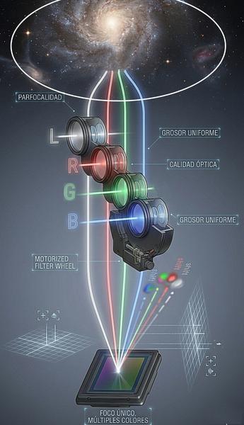

Filtros LRGB - Calidad Óptica? y parfocalidad
​¿Es necesario reenfocar con cada filtro LRGB? Descubre qué son los filtros parafocales,
 cómo evitar el shift de foco y qué tamaño elegir (1.25" vs 2") para tu cámara.

Nota del Editor sobre nomenclatura
Término Técnico: La palabra correcta en óptica es parfocal. Proviene del concepto de parfocalidad, que define la capacidad de varios elementos ópticos (oculares o filtros) para compartir el mismo plano focal, permitiendo el intercambio sin necesidad de reenfocar.
​Uso habitual: En el lenguaje cotidiano de la astronomía amateur en castellano, se ha estandarizado el término parafocal. Aunque es técnicamente una imprecisión, es el término más utilizado en búsquedas y catálogos comerciales.

Hola: Filtros "parafocales" significa que si haces foco en uno de ellos (cualquiera en teoría) todos los demás estarán en foco.
Se trata de juegos de filtros que están fabricados con las mismas caracteristicas, grosor del vidrio, índice de refracción y difracción etc... para garantizar eso... que no tengas que enfocar con cada filtro que uses, evidentemente su precio es un poco más alto y tienes que comprar el juego completo, por ejemplo un LRGB para hacer foto de color con cámara mono.  Saludos.
