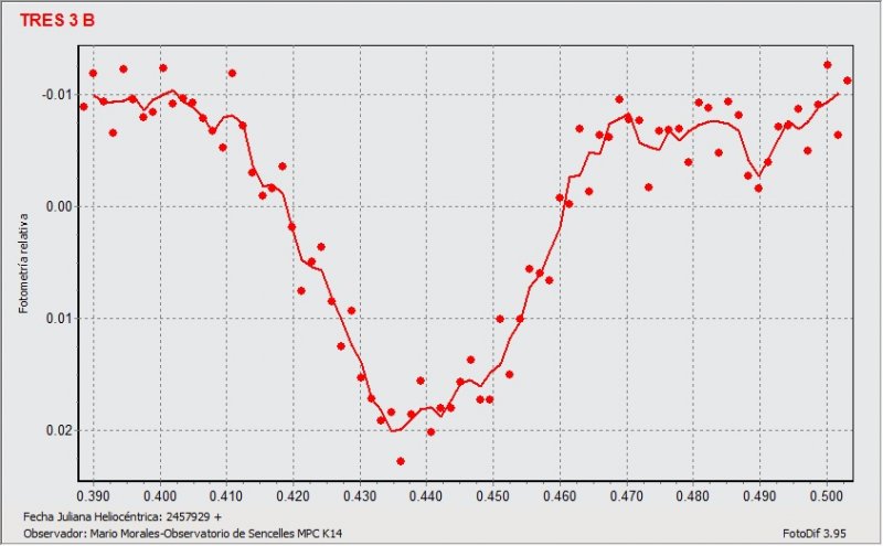

Tránsito de TrES-3b detectado desde un observatorio casero con SC 10" y CCD SBIG.
Curva de luz real con fotometría diferencial, Fotodif y resultado validado en TRESCA.

Hola compañeros,
Mi primer intento de detectar un exoplaneta salió bastante bien.
Es el TrES 3-b, situado en Hércules a unos 1.300 años luz.
Se ha publicado aquí: https://var2.astro.cz/tresca/transit-detail.php?id=1498386866
Adjunto una curva de la luz, 0.03 mag. de caída
tránsito de Exoplaneta TrES 3-b
http://www.dangl.at/2010/exoplanet/tres3b/tres3b_e.htm
sistema TrES 3
* GRAFICA.jpg (57.09 KB, 800x495 - visto 331 veces.)

« respuesta #1 : Lun, 26 Jun 2017, 20:51 UTC »
Pues te ha quedado muy fina. Felicidades, yo no lo hubiese hecho mejor. Ese KAF-402ME tiene que proporcionarte muchas alegrías más...

¿puedes explicar brevemente el material y técnicas aplicadas?

Jorge de Getafe. El trabajo consiste en la fotometría diferencial. Empleo un magnífico programa diseñado en España por Julio Castellano llamado Fotodif. Sencillo, rápido, potente y fiable. Que más se puede pedir?
FOTODIF 3.135: Fotometría diferencial y curvas fotométricas
Para tránsitos de exoplanetas se puede utilizar un equipo sencillo. Yo uso un Meade LX200 de 10" a f/3.3 y una cámara Sbig ST-7XME pero se puede hacer con tubos pequeños aunque eso sí, una buena montura se agradece.

Enhorabuena!! Como comenta Jonás, entiendo que para realizar fotometría hay que disponer de determiandos sensores y cámaras... sería posible con una ASI1600MM-C ?
desde: dic, 2008
mensajes: 2207
« respuesta #14 : Sáb, 01 Jul 2017, 15:39 UTC »
En teoría es posible hacer buena fotometría con una cámara de sensor CMOS. En la AAVSO tienen manuales de fotometría con cámaras DSLR y la que comentas, la ASi1600MM-Cool, es lineal hasta la saturación, con lo que si usas un filtro Johnson-V (o los Sloan), puedes hacer fotometría con garantías. Sin embargo, veo difícil que puedas sacar una precisión como la que se requiere para exoplanetas, pues esos sensores CMOS trabajan a 12 bits (4096 niveles de grises) y hoy día todas las CCD's lo hacen a 16 bits (65536 niveles), con lo que son más precisas.
Hace muchos años hacía fotometría con una SX MX5, de 12-bits. Con ella obtenía una precisión de una centésima de magnitud, lo que está bastante bien, pero es insuficiente para exoplanetas.
De hecho, incluso entre las CCD's de 16 bits se nota cuáles tienen "madera" para exoplanetas de las que no. Por ejemplo, tanto la Atik 314L+ como la ST-8XME son de 16 bits, pero la segunda le gana en precisión de manera clara, pues tiene una mayor capacidad de carga por píxel, lo que se traduce en un nivel S/N mayor y por tanto, más precisión. La CCD que ha usado lhyrae, la ST-7XME, monta un chip de las mismas características que la ST-8 y, aunque es más pequeño, funciona igual de bien. La Atik 314L+ te permitirá hacer exolpanetas, pero la precisión será menor.
Todo es intentarlo. Píllate un exoplaneta fácil de hacer, con estrella brillante, bien posicionada y que tenga una caída de al menos 0.02 mag. A lo mejor te llevas una sorpresa.
Aquí dejo dos enlaces donde comentan características fotométricas de la ASI1600MM-C
https://www.cloudynights.com/topic/560533-photometry-ccd-vs-cmos/
https://www.cloudynights.com/topic/554803-more-asi1600mm-cool-statistics-linearity-and-more-zwo-settings/
y la web donde puedes encontrar efemérides para exoplanetas. Ojo con los tránsitos por meridiano. En fotometría, si usas una GEM, son un coñ*zo por el cambio de meridiano (suelen crear saltos artificiales en la curva) y deberás buscar uno que no te pille a medias con el flip pier.
https://var2.astro.cz/ETD/

Mercí, pero no creas que es sólo una predicción. Hace un par de noches saqué un tránsito de Qatar-4 b... y había un desfase evidente entre la hora prevista de tránsito y la observada. Claro que es un exoplaneta que está muy poco observado ya que es débil. Y cada vez van saliendo nuevos exoplanetas para observar, aunque suele ser necesario un telescopio de cierta potencia para obtener un mínimo de precisión.
