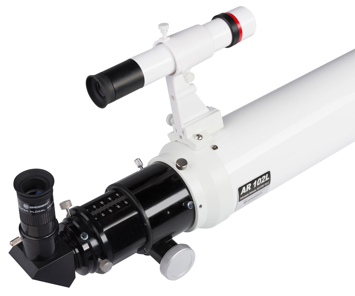

Hola Rafa.S, hace un mes que compré ese telescopio, lo utilizo bastante,
tiene sus virtudes pero también tiene sus defectillos,
se nota que a la hora de fabricar no tienen en cuenta para nada a los astrónomos.
algunos defectillos se podrían solucionar sin coste económico adicional pudiendo lograr un producto de primera calidad.
Lo primero, el telescopio trae en dotación dos tubos extensores,
para que el telescopio haga foco es muy importante poner en el tubo del enfocador el tubo extensor pequeño.

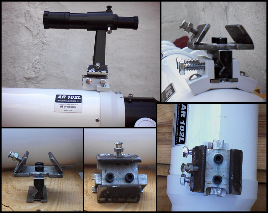

El buscador, trae dos tornillitos de pástico para cogerlo a la base del telescopio, son muy delicados y se me ropieron muy pronto,
la rosca es rara y los he tenido que cambiar por dos de acero.
La crucecita del buscador es muy fina, apenas si se ve, otras marcas ponen crucecitas más gruesas y se ven mejor.
Los tornillos de centrado del buscador también de plástico, trae tres,
me gusta más el sistema de la SW que trae dos tornillitos y un pivote con un muelle.
El buscador me llegó con una sola tapa, las otras marcas me traen dos tapas, una para cada lado del buscador.

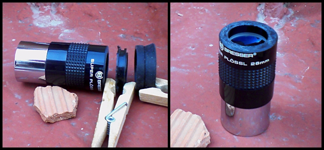

El ocular que incluye en la dotación es patético,
las lentes están tan profundas que el eye reliev queda reducido a números negativos,
es incomodísimo de utilizar y no consigo ver todo el ancho de campo,
lo tengo retirado, prefiero utilizar un kellner de la SW.

Mañana cogeré el ocular Plossl de 26 m.m. que trae y lo cortaré un poco,
creo que es un buen ocular pero al traer las lentes demasiado metidas en el cuerpo del ocular
el eye reliev se queda en números negativos,
es como mirar por el ocular de lejos,
así no ofrece más que un pequeño círculo de imagen que apenas abarca algo de campo

El telescopio Breser me llegó con un ocular de 26 mm,
el ocular ese tenía la lente de ojo muy para adentro y el barrilete
y el eye reliev quedaba muy mermado,
había que acercar demasiado el ojo al ocular para ver el ancho de campo entero,
eso era una incomodidad así que lo corté un poco y ahora está totalmente a mi gusto.
El buscador que trae el telescopio ese es bastante flojo,
el pie que lo sujeta al telescopio es plástico endeble,
la crucecita que tiene contrasta muy poco y en la oscuridad de la noche apenas puedo verla
el sistema de tornillos que trae el buscador para apuntarlo es complicado de manejar
y los tornillitos que sujetan el pie del buscador al cuerpo del telescopio eran de plástico y se me rompieron el primer día.
En un telescopio newton le hubiése cambiado la zapata y le hubiése puesto un buscador 6x30 de SkyWatcher,
en este caso no me atrevo a hacer agujeros en ese tubo así que he optado por hacer un adaptador
y ponerle un  buscador 6x30 de SkyWatcher.
La mejoría ha sido total y me va muy bien.
