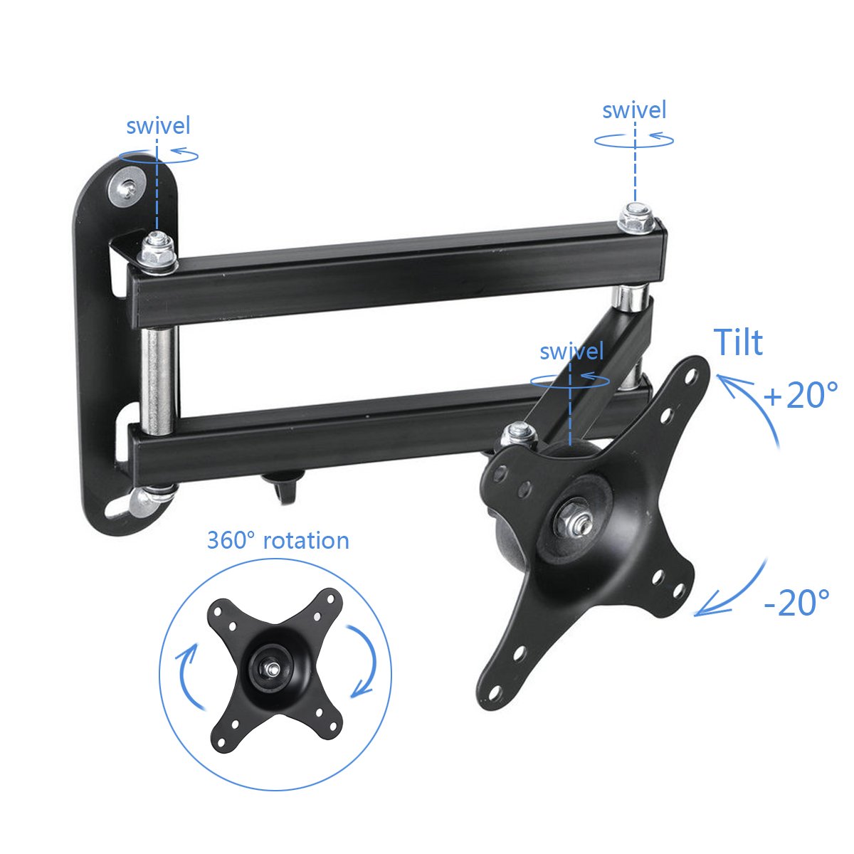

Quiero un soporte para ganar algo de estabilidad. Un paralelogramo no me cabe, un simple trípode tampoco o sí, pero demasiado lío con esa pared. Así que quiero algo plegable, que no ocupe y que no tenga que andar recogiendo.
Por lo que había pensado en esto :
En principio aguanta peso, queda totalmente pegado a la pared una vez recogido, me ayuda a salvarla sin problemas cuando quiero asomarme con ellos y cuesta 13 €.
La X que debería cogerse a la TV, poniéndola en cruz ( giratorio ), había pensado colocarle una escuadra con unas palometas en los 2 soportes verticales y ahí el soporte para trípode que trae, tuneándolo con la ya famosa masilla. Y un asidero en uno de los soportes horizontales. El otro horizontal si no amenaza alguno de mis ojos lo dejaré, sino radial y listos.

Dada mi inexperiencia, aparte de la altura, me estoy dejando algún movimiento vital para un uso decente de los prismáticos ? no me gustaría taladrar en balde el revestimiento del balcón  tickedoff

No veo funcional ese soporte.
Yo con prismáticos uso un monopie con cabezal tipo pistola y me funciona muy bien, libera el peso de los brazos y me quita la vibración, además me ofrece mucha más libertad que un trípode.

Reedito el mensaje, he ido al balcón para valorar esa posibilidad y no lo veo. Debería de ponerlo en el vértice y por ende no podría situarme detrás. Estoy convencido que necesito algo articulado que salga de la pared o de la barandilla, pero de ésta ha de poderse entonces regular en altura para cuando observe cerca del cenit.
Por qué no lo ves funcional ? gira de izquierda a derecha, se convierte en codo para salvar la pared, se inclina hacia arriba y abajo y los prismáticos con una arandela de teflón giraría sobre la escuadra que le pondría, aunque ese último movimiento no lo veo necesario y no sé si lo acabaría quitando.
Desecho con igual rapidez que invento ideas, o sea, no me sabe mal olvidar el soporte Tv si realmente no funciona.

No lo veo funcional porque no podrás regular la altura según hacia donde observes(tendrás tu que elevarte o agacharte) y los movimientos o no serán fluidos(tornillos apretados para la estructura sea firme) o no será un soporte firme(tornillos algo flojos para tener fluidez de movimiento).

Yo, el soporte que comentas tampoco lo veo, mucho mejor el monopie.

Pues sí Vilchez, eso pensé yo también, el tema de la tornillería. Y claro, podría comprobarlo con uno que tengo, pero me cuesta más sacar la tele que los 13 €  sudando

Insertar un paralelogramo en la pared carecería de contrapeso y la resistencia tendría que hacerla la propia resistencia de los engranajes, por lo que o estaría muy duro o demasiado blando, como decían del soporte de Tv ( cierto )
Así que no sé xD
