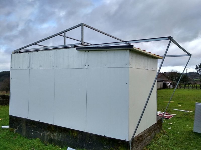

Construcción de un Observatorio Astronómico casero: materiales y fotos. Un proyecto robusto y duradero a un costo asequible, con materiales reciclados.
Quiero compartir lo aprendido durante el proceso, los consejos y ayuda. Colaboración de vecinos y amigos. Si necesitas detalles sobre costos y proveedores, no dudes en preguntar.
el observatorio antes de pintar
y después mimetizado con entorno
introducción y "filosofía" del proyecto
Tras varios meses recorriendo desguaces y removiendo entre hierros y restos de materiales de construcción, comenzamos con esta caseta. Bueno, la idea fue mía, pero a quien le tocó el grueso del curro fue a mi padre, un crack que entiende la ingeniería de la construcción como pocos. Soldaduras, aislamiento y todo lo que os muestro es todo obra suya.  Y para llegar a esto, muchas horas intercambiando ideas...muchas....
Decir que me he nutrido de otros tutoriales tanto de este foro como de otros: Fran, Bufot, etc. y también de un manual que me pasaron los compañeros del Club sobre construcción de observatorios amateur (Gracias a Ramón y Rubén).   Sin todas esas fuentes de inspiración y esfuerzo por compartir tampoco sería posible este observatorio así que, gracias a todos los que, además de ser manitas, compartís vuestro conocimiento desinteresadamente. Los que , como yo, no somos manitas, a veces somos un poco pesados pidiendo que nos lo den todo masticado. De todo este proceso he aprendido muchísimo.
La filosofía de este proyecto es la de hacer algo robusto y duradero con un coste asequible. De paso me propuse también reciclar algunos materiales . Han colaborado también algunos vecinos y amigos aportando ideas. Vamos , que les he comido el tarro a todos durante una buena temporada. Como cada uno controlaba de una disciplina diferente, era más enriquecedor. Para rematar con la chapa , deciros que lo comparto por si  alguien le sirve de algo  y para que también critiquéis y me déis consejos para mejorarlo.
Valoré en su momento comprarme una casera y modificarla pero al final por un coste similar el conjunto se ve más sólido.
Aún no está rematado , y si alguien quiere más detalles sobre costes de material, donde conseguirlos etc., se lo aclaro sin problema.

Estoy fascinado por el panel sandwich.
¿Cuesta mucho cortarlo?
¿Qué utilizas para las esquinas?
Hola. No es complicado pero si más tedioso . Con la amoladora y discos para metal inox de 125mm sin problema.  Para montar un panel sobre el otro en la fachada hay que cortar una chapa, vaciar la espuma y montar la chapa que queda por encima del panel y remacharlo . Hemos dejado que monte 10cm para asegurar.
Las esquinas seguramente vayan con perfiles de PVC de 50x50mm y Sika . Está la opción de perfiles de aluminio remachados pero habría que hacerlos con plegadora y encarece.

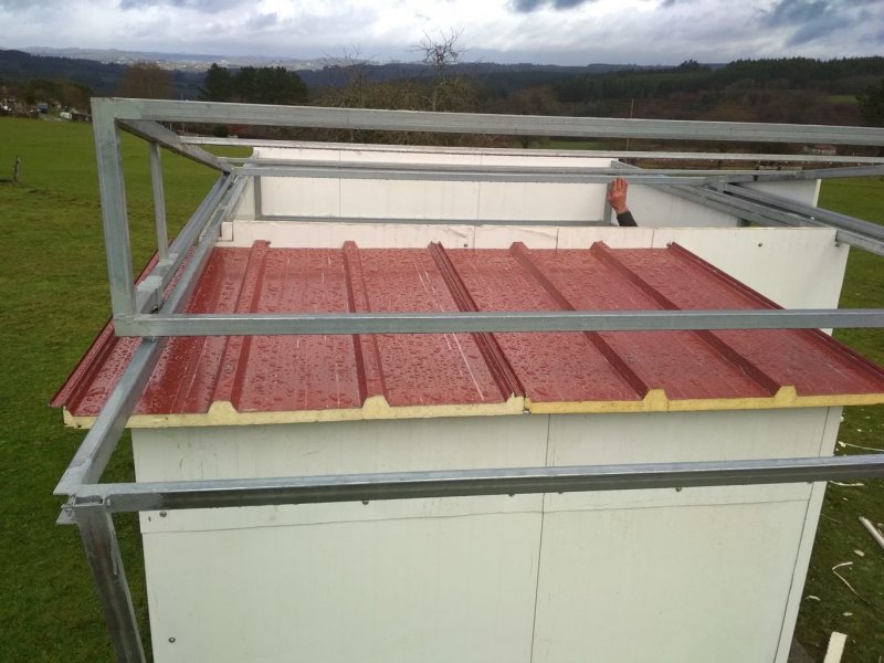

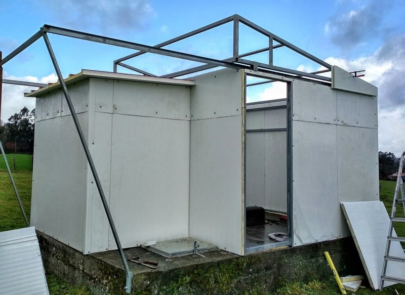

Alguna foto más de los avances conseguidos.

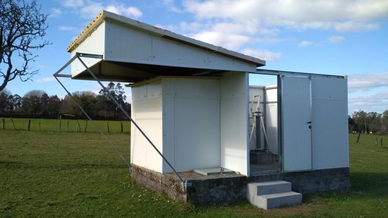

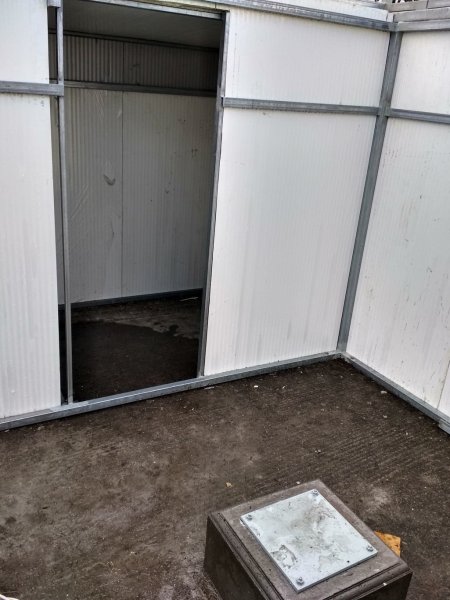

Alguna foto más de los avances ...

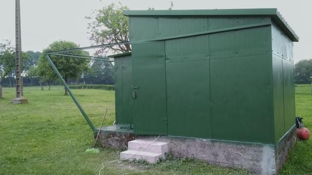

Últimos acabados estéticos y mimetizado con el entorno.
