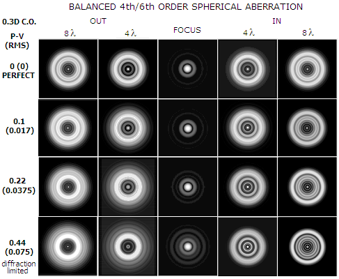

Con esto te puedes guiar de cuanto desenfoque es necesario https://www.telescope-optics.net/diffraction_pattern_and_aberrations.htm

Buenas, anoche hice el test de la estrella, a ver que te parece Antonio, pero me parece que no fue una buena noche. La estrella que tenía en ese momento a tiro y que estuviera alta fue Vega. Usé la réflex Canon 600D más el zoom digital a tope. También hice un video cambiando el enfoque (intrafoco y extrafoco) para que se vea mejor.
Sin saber demasiado  sudando y viendo el esquema o la escala del enlace que pusistes, diría que había turbulencia atmosférica y un poquito de corriente interna en el tubo. Si hay algo más, ya no me atrevo a decir nada.

Ciertamente, la noche no parecía la mejor para hacer una evaluación en condiciones, no obstante, y a bote pronto, diría que el Maksutov adolece de cierta aberración esférica. Si te fijas, en intrafoco la corona externa es bastante más brillante y el primer anillo mucho más evidente; más marcado. En extrafoco la imagen es algo más "difusa". Es difícil hacer una estimación del error esférico, sobretodo atendiendo a las turbulencias atmosféricas, que no permiten afinar.

La colimación se ve muy bien, no está completamente aclimatado, se ve la pluma térmica.
Lo ideal, aparte de una buena noche, es una estrella magnitud 2 o 3, que sea muy brillante juega un poco en contra, no es una prueba ideal, pero se ve muy bien esa optica, sin astigmatismo ni zonas.
Para analizar en más profundidad lo ideal sería un prueba en noche muy estable, cámara con pixel más pequeño, estrella magnitud 2 o 3, estrella enfocada, y desenfocadas a ambos lados exactamente la misma cantidad.
(Puede ayudar un apilado al 40-50% para paliar un poco el mal seeing) (sin hacer procesado)

« respuesta #22 : Lun, 07 May 2018, 19:52 UTC »
Hola Rafa,
La prueba de estrella en telescopios maksutov cambia un poco para observar la aberracion esférica.
Aqui hay informacion: https://www.telescope-optics.net/Mak_spherical.htm#quality

Buenas, tal como dije volví a hacer la prueba estrella, aprovechando esos días que estabámos con esa ola de calor porque la atmósfera parecía estable. El problema ha sido siendo la aclimatación del tubo Huh?. A pesar de tenerlo unas horas a temperatura ambiente, no se llegó a enfriar, durante el día lo tuve guardado en la caseta que le daba el sol, ese fue mi error. No me imaginaba tanto que le costara tanto de enfriarse. Así que la prueba estrella tampoco está bien hecha.
Busqué una estrella alta, Altair, cámara ASI 1600 mono, video de 1 minuto apilando un 70% en la desenfocada.
A ver como lo véis Antonio y Fraunhoferachromat.

Rafa, la toma esta fenomenal  OKOK, con las ópticas no te ralles....pinta bien colmado y ten en cuenta que para fiarse bien de un "star test" tienen que reunirse muy buenas condiciones, debido a la tremenda focal, y el alto aumento para sacar los discos de Airy el seeing de cada día juega muy en contra de un buen diagnostico, a parte estos tubos necesitan mucha aclimatación, y mas un 200mm, casi entre 2 y 3h de aclimatación para tenerlo en perfectas condiciones de test....
Si quieres fiarte bien de un "star test" con este telescopio o tienes un seeing y aclimatación perfecta o una estrella artificial....si no te dará falsos diagnósticos/resultados, la falta de aclimatación aunque sea un poco te mostrara un falso astigmatismo, o error zonal, y el mal seeing te meterá sin duda una falsa aberración esférica o incluso cromatismo como bien diagnostica Frahunfer  angel
Otra cosa es buscar un pulido exquisito como comenta Vilchez, que es una empresa bastante complicada....arriesgada pero ole por ello  OKOK, sin duda lo que comenta es lo mejor a hacer, cribarlo en un laboratorio especializado y homologado....pero hay que tenerlos bien puestos para hacerlo claro  sudando pero los resultados si son positivos son espectaculares  OKOK
