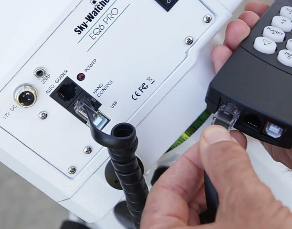

mi pregunta es si puedo instalar directamente desde la montura NEQ-6 al ordenador con un cable adaptado a usb, y manejar todo sin el pad? ( ya que este se me averió) .
compré el BTDIR pero no logro conectar lo hace un momento y se desconecta... pero si tengo la opción de hacerlo por cable directo está bien igual...
 gracias a todos por ayudarme!

Buenos días Fabián.
Efectivamente, no solo es posible, es cómodo y recomendable. Yo tengo mi neq 6 conectada directamente al ordenador con un usb y en dos años no he tenido ningún problema de comunicación. Lógicamente debes instalar eqmod y configurar sus parámetros para conectarlo con el resto de programas informáticos.
No seré yo quien te diga que compres en determinada tienda, pero con una simple búsqueda "interface neq6 y usb" tendrás varias páginas donde poder adquirirlo.
cable de datos pierro astro usb heq5-direct-interface-for-skywatcher-heq5-eq8-az-eq6-az-eq5-eq6-r
