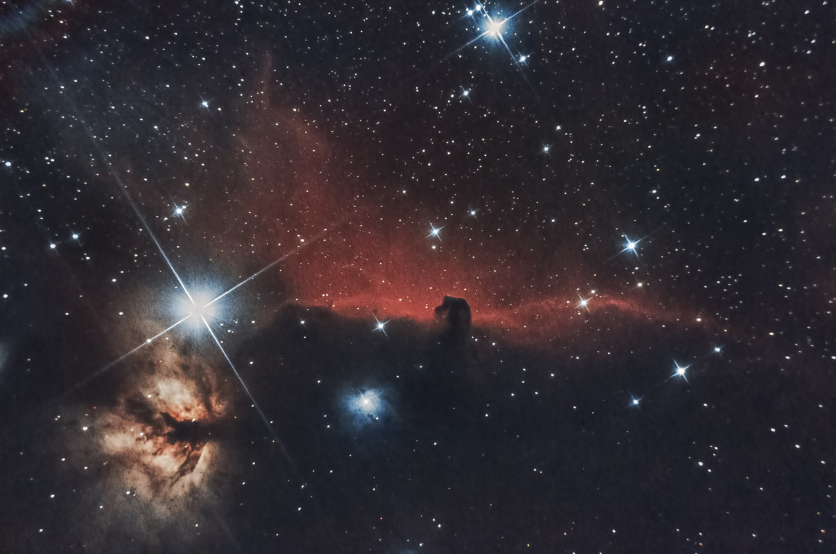

Es de anoche y me salieron todas así.
Probando guiado por primera vez
Esa foto es de 300s  pero las de 120 salen igual (estrellas).
Esta retocada rápido con el lightroom y es una sola toma

Que efecto mas curioso, incluso el patron de difraccion de las estrellas mas brillantes producido por el soporte del secundario tiene como rayas negras, yo me inclinaria a decir que es por descolimacion del telescopio o un mal alineado de la montura con la polar y al forzar el guiado hace ese efecto. La verdad es que estoy empezando en esto y tampoco tengo mucha idea pero seria lo primero en lo que pensaria.

Efectivamente, esta muy mal ajustado, tiene mucha coma en un lado y en el otro esta des enfocado, creo que el espejo "esta de lado" es decir desplazado a un lado. usaría un chesire o mejor un colimador concéntrico para investigar.... Por que otra cosa seria un espejo deformado pero eso ya me cuesta mas de creer. como mucho un apriete desigual de los soportes del primario. Tambien puede ser el secundario descentrado. en fin ,lo que esta claro es que la óptica esta descentrada.

Otra cosa que pudiera ser es la flexión de la cámara en el enfocador....es decir el peso de la cámara flexiona el enfocador.
míralo, es fácil pon la cámara y mira si esta flexiona el enfocador,
yo tube que cambiarlo por uno de mas calidad.

voy a mirar lo del colimado por si lo ajusté mal pero lo del enfocador nunca me había pasado.
Compre el 150/750 black diamond por el enfocador de doble velocidad y para astro foto x eso mismo

Hola mi tubo es un 200/1000 black diamond también y lleva el mismo enfocador de doble velocidad  que es una maravilla enfocar con el, yo miraría el colimado estos telescopios se pueden descolimar mucho, ademas las de los donuts diría que es un enfoque deficiente, estos telescopios tienen coma pero no tanto yo antes tiraba sin corrector y no me salia eso, solo me salio una vez que quise fotografiar con una barlow mala que cámara has usado?, a ver si no estaba bien alineada la cámara con el enfocador, no se el accesorio para unir cámara y telescopio.

Lo que le pasa es que el espejo tiene coma, quizás también un enfoque pobre.
Es lo más normal del mundo en los espejos de Newtonianos. Para corregirlo hay que poner un corrector de coma, y las imágenes será perfectas.

Vale creo que encontre la solucion... y casi me llevo un buen susto!
Al volver a colimar el telescopio me di cuenta de que el láser estaba totalmente fuera del circulito del primario (una burrada) y me parecía muy raro ya que lo gabia colimado hacia 2 semanas asi que pense que el colimador estaria descolimado, lo saque pero hice el truco de la pajita y no había problemas graves así que volví a colocarlo y entonces estaba casi en el circulo del primario!!! pense WTF!!! y de repente pluffffff!! otra vez se fue al quinto pino! así que toque el secundario y no se porque se movió la de diossss!! el tornillo central que agarra el secundario estaba super suelto !!! así que lo aprete bien y ahora pude colimarlo perfecto!!!!!
El secundario al no estar apretado estaba desplazado hacia atrás y por eso hay una parte que esta desenfocado (la parte mas lejana al enfocador)  y la otra estaba descolomada (la parte mas cercana que hacia foco)
Con todo revisado y colimado esta noche si el cielo acompaña intentaré hacer otra vez astro foto y os cuento si el resultado es el correcto!!!!

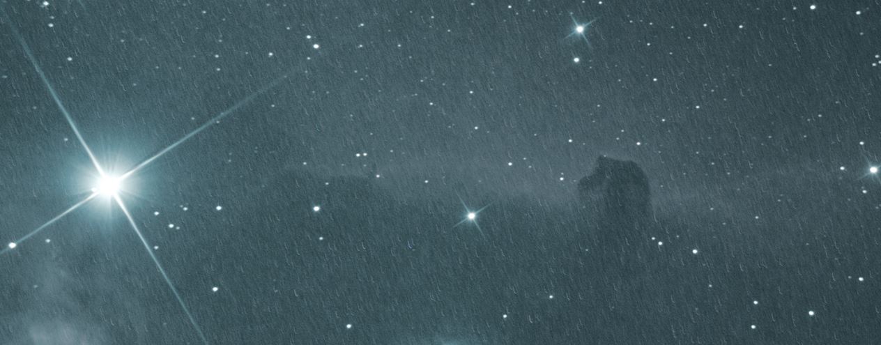

vale el problema del espejo solucionado pero me ha salido otro!!! Indeciso Indeciso
esta es una foto un poco procesada con 48 light 180s; 35 darks; 22 flats; 22 Bias  :
y esta otra es una solo apilado de lights sin nada mas :
las estrellas no estan picadas ni nada pero me sale ese ruido raro inclinado!!!
he revisado todas las tomas light y no se ve nada raro!!!
alguien sabe el motivo ?

Eso puede deberse a problemas con los bias y darks. Si no están a misma temperatura y exposición (en el caso de los darks), pueden salir esos problemas.

Eso es un tipo de ruido igual que otro  cualquiera. Se soluciona haciendo dithering. No del todo pero si la mayor parte.

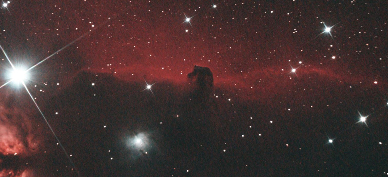

esto es lo que he conseguido intentando quitar el ruido!!!!
ya se harán mejores!! OKOK
a ver si alguien me puede explicar como quitar ese DITHERING ya sea con photoshop o como sea
