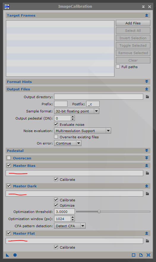

Estos parámetros son los que me calibran bien a mi. Ojo, el masterflat que sea con flats de 20.000 ADUS, en todos los filtros.
En mete en lso combos los 3 master de calibracion, y arriba los lights:

oh vaya! siempre lo he hecho con el Batchpreporcessing, probaré a ver , muchas gracias!!!
los flats siempre los había hecho a la mitad del histograma , en el caso de la CCD son 30mil ADUs ,pero los haré a 20 mil como dices  OKOK por cierto me di cuenta ayer que para el Halfa si que me sirve el panel de FLats pero para LRGB no, demasiado brillante! otro problema!  crazy2
por cierto los masters DAKS; BIAS etc , los haces con el batchpreprocesing o image integration?  hmmmm yo los he hecho con el BPP y no me acaba de gustar hmmm , quiza si los hago con el image integration no me sale la columna esa  hmmmm

el calibrado (incluido CosmeticCorrection), el alineado y el apilado lo hago todo en manual

Si los darks son de la misma duración que los lights, no son necesarios los bias, pues es una señal que ya contienen los darks.
Si se han de reescalar los darks (distinta duración de los light) entonces primero hay que restar bias para no reescalar también esa señal.
Exacto.
Pero no es lo mismo un masterbias de 400 bias, que se ve el patrón del ruido electronico que da gusto y lo resta exactamente, que lo que te pueda quitar de ruido electronico un masterdark de 40 o 50 fotos.

has usado flats? la foto tiene viñeteo inverso (esquinas mas iluminadas). De ser así, están mal aplicados.
Tambien tienes una columna oscura abajo, no se te ha quitado, que parametros has usado en la calibracion con darks y bias? Son necesarios los dos.
Si , he usado flats , hice 30 flats ayer y los he aplicado como siempre hago, la columna defectuosa esa me sale en el master flats y en los darks, Los bias y los darks hice una biblioteca en casa y uso los masters para calibrar, que parámetros te refieres?
¿Mantuviste  el mismo enfoque que usaste en las tomas light?
Buenas Bufot , cuanto tiempo!  Impresionado   el tema es que con la Canon jamás había sacado DARKS así que andaba un poco perdido en la elaboració/aplicación  Sonreir pero ya esta! gracias!
Los flats están hechos con el mismo encuadre/Posición de la cámara pero creo que eran demasiado luminosos , de todas maneras para calibrar al final los obvié porque era peor su aplicación que no ponerlos  sudando
Lo de la columna defectuosa esta "arreglaó" con lo del Defect list del cosmetic correction  Sonrisa
aprovechando que "hablo" contigo .. discúlpame una pregunta , creo recordar que tu usabas OAG , las pasé canutas el otro día para configurarla , no conseguía enfocar y tampoco me guiaba bien  Llorar  algún consejo que me puedas dar?  angel me refiero especialmente a si hay alguna configuración especial a tener en cuenta en el sgp+phd o màximdl, algo del backlash compensation?
Exacto.
no cuesta nada hacerlos, con darks y bias el obturador no se abre, por lo que no hay desgaste.
Tengo por ahí una comparación que hice de un masterbias de 100 bias y un masterbias de 400 bias. El banding de los KAF-16200 es vertical (da igual si es vertical u horizontal, el caso es que quede registrado en el masterbias lo mejor posible). Parece que con 100 bias es suficiente, y posiblemente lo sea, pero despues ves uno de 400 y dices: vaya mierda el de 100
Siguiendo tu consejo y experiencia , hice masters BIAS de 400 tomas cuando me llegó la cámara  OKOK la diferencia es brutal , aunque he estado leyendo por ahí que si tienes unos 30-50 BIAS puedes hacer un SUPER BIAS o algo así, la verdad es que no lo he probado , me da a mi que es mejor hacer 400 tomas que "apaños" raros , aunque dicen por ahí que es como si hicieras miles de BIAS , no se....  hmmmm

« respuesta #28 : Mié, 12 Dic 2018, 14:29 UTC »
Yo he probado lo de hacer un superbias, y no queda igual...
no me convence, prefiero hacerlos "de verdad"

« respuesta #29 : Mié, 12 Dic 2018, 14:35 UTC »
Ah si? A mi también me dio esa sensación, no lo he probado pero donde se ponga lo real que se quiten los "apaños"
Muchas gracias Álvaro por compartir tu experiencia Sonrisa
