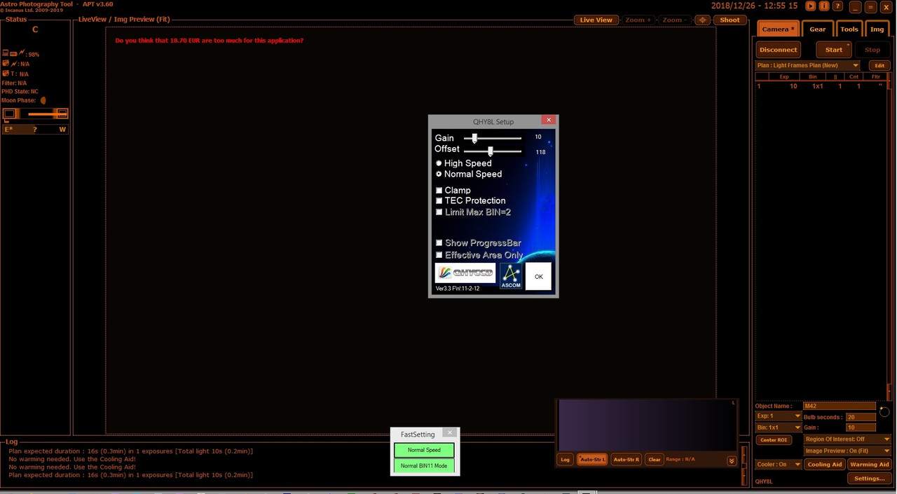

Me he bajado el programa para probarlo antes de comprarlo de APT y me surge una duda a la hora de poner la temperatura que quiero que este mi camara QHY8L.

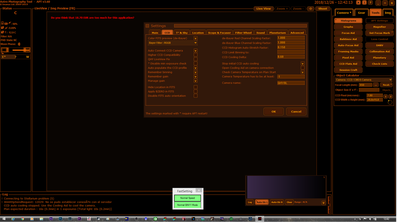

En CCd pongo -1º que es la temperatura que quiero alcance mi sensor y no veo que esta me la coja. No se que estare haciendo mal pues como digo esta siempre con la misma temperatura. Seguro que estoy haciendo algo mal o algun parametro tengo que poner.
A ver si alguien me podria aclarar que es lo que tengo que hacer.
Pongo unas capturas de como lo tengo configurado.
Gracias.

Buenas tardes.
Por lo que veo lo tienes en la opción warming aid que permite incrementar la temperatura cuando acabas la sesión para que el sensor de la CCD no sufra choques térmicos por contraste instantáneo de temperatura.
Tienes que seleccionar cooling aid y marcar en la casilla superior "target CCD"  la temperatura a la que quieres bajar. Ten en cuenta el valor delta de la refrigeración ya que dependiendo de la temperatura ambiente podrás alcanzar la temperatura o no.
Stargate.

« respuesta #2 : Mié, 26 Dic 2018, 15:42 UTC »
Muchisimas gracias compañero.
Acabo de hacerlo como dices y ahora si se pone a la temperatura que deseaba.
