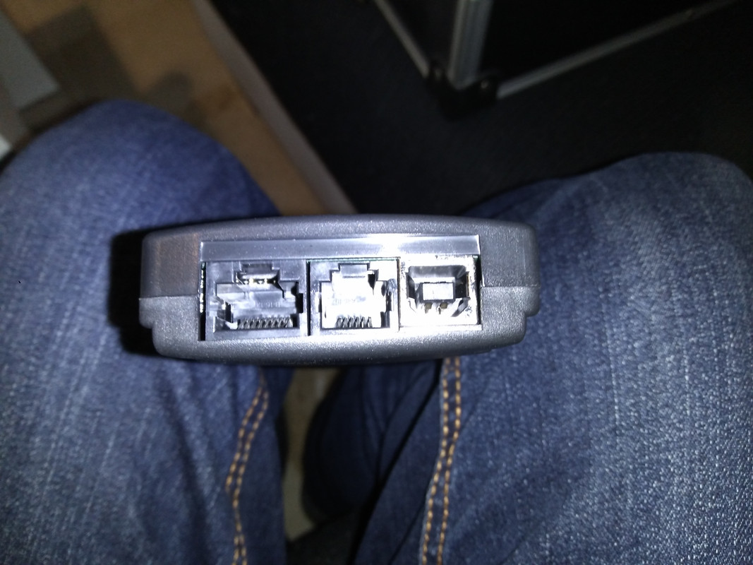

Estas navidades e adquirido una HEQ5 PRO la version que viene con el restyling de componentes verdes, y me incluye el controlador synscan v5 la ultima version
el mando tiene debajo un conector usb como el de las camaras impresoras etc . A los que teneis una eq6 R o heq5 de ultima hornada y os viene con esta version del mando, podeis decirme si a la hora de conectarlo a cartes du ciel o stellarium hace las funciones de un Rs232 ??

Sí, de hecho lo que tiene de USB es solo el conector. Tiene implementado un convertidor de USB a RS-232 interno, cuyos drivers debes descargar de la página de SW.

Gracias fepelo , pude dar con la solución en cloudynights , pero se me pasó editar el mensaje.
Yo conectaba el cable USB esperando el aviso de dispositivo nuevo y efectivamente es un rs232 interno y como tal me asigna un puerto con.
