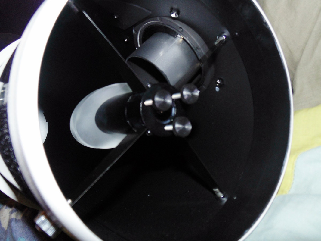

Los míos son los del enlace (35mm)
https://www.teleskop-express.de/shop/product_info.php/language/en/info/p6161_TS-Optics-Optics--knurled-M4-setting-screws---length-35mm-for-mirror-adjustment---set-of.html
y una vez puestos me sobresalen en total unos 16mm
Añado foto de mi tubo
« Últ. modif.: Mié, 20 Feb 2019, 23:13 UTC por Cisco »

: Jue, 21 Feb 2019, 06:11 UTC »
Cisco, muchas gracias por la foto y la info.
