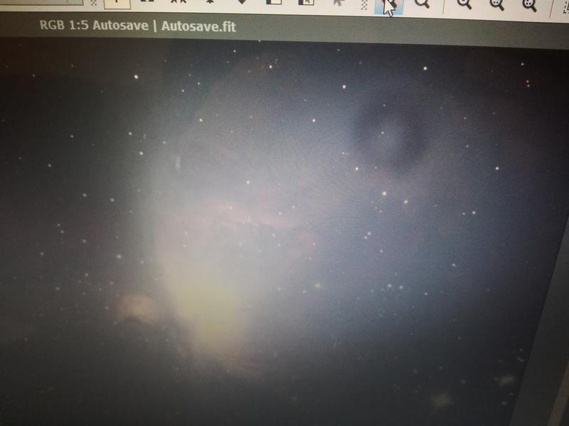

Hola a todos. Ya hace tiempo que me sale y no entiendo el por qué.
Es un molesto reflejo del espejo primario que me sale al apilar la fotografía. Mii tubo es un Newton 150/750, con la reflex me salen muchos reflejos por toda la foto y con la ccd me sale uno enorme.
No sé si será una mala colimación o quizá una distancia errónea por el backfocus de las cámaras.
Es por si le ha pasado a alguien este "problemilla".
Gracias a todos.

Cita de: jasuni en Dom, 03 Mar 2019, 12:39 UTC
https://postimg.cc/FdGw5FTK
A ver si la puedes ver, está ariiba a la derecha, perdón por la calidad pero lo he hecho con el movil sobre la pantalla del ordenador, pero vamos, que se ve.
A mi me parece el típico donut por tener alguna partícula de polvo cerca del sensor, hay unas fórmulas por ahí para calcular a qué distancia esta, pero yo diría que podría ser en la ventana de la cámara, si no te cambia con los filtros debe de estar después de ellos..... es algo que se puede solucionar con flats sin problema....
re.: Reflejo del primario en la fotografía
: Dom, 03 Mar 2019, 14:52 UTC »
Yo tenía uno así y era polvo sobre el cristal del sensor. Le pegue un soplido con una pera (no lo hagas con la boca que dejarás marcas de la humedad del vaho) y solucionado.
Así me salía a mi por si quieres comparar. (A la derecha del cúmulo)
: Dom, 03 Mar 2019, 16:10 UTC »
Está noche lo voy a probar pero es curioso, solo me sale con el Newton, con el refractor no me sale, y no he visto nada raro en el espejo
: Dom, 03 Mar 2019, 16:19 UTC »
Cita de: jasuni en Dom, 03 Mar 2019, 16:10 UTC
Has mirado el secundario ?
: Lun, 04 Mar 2019, 08:13 UTC »
Lo he repasado todo, y ya no me sale nada, lo mismo era alguna mota de polvo grande en el filtro ir o algo depositado en los espejos, además limpié el secundario con cuidado cómo dice gonquica y aparentemente todo estaba limpio.
Seguro que era una mota de polvo que no vi.
Gracias a todos.
