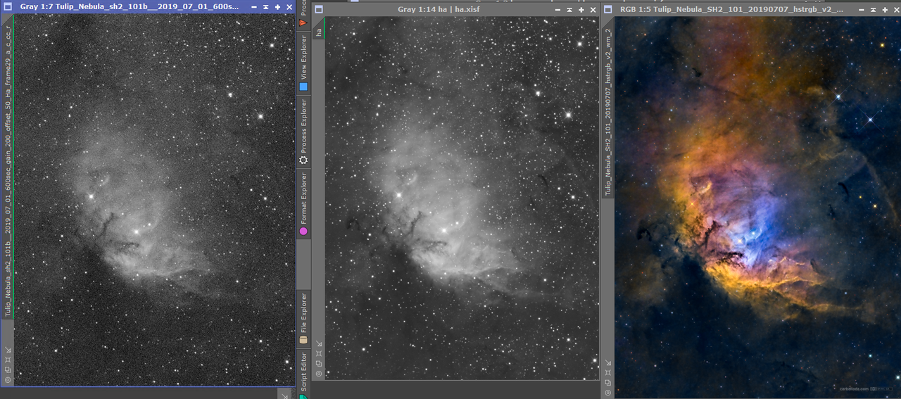

Gracias! lo de la definicion... pues la verdad es que es una nebulosa tenue y relativamente pequeña (si la quieres a este tamaño), creo que está al límite de lo que puedo tener con mis cielos, mi cámara y mi telescopio.
Piensa que estoy tirando a 0.49 arc/px en 1500mm. De los canales Sii y Oiii ya ni te cuento..
para hacernos una idea mira aquí un frame Ha, el drizzle evaluado y normalizado + deconvolución y el resultado final
si te fijas, además en la parte de la nebulosa no hay tantas estrellas como en el fondo... eso sí que fué más complicado!! pero claro.. quien tuviera un Planewave o un Officina de 14" (aunque algún día tendré un CFF de 12.... algún dia). Claro que la cámara es otra guerra pendiente...
