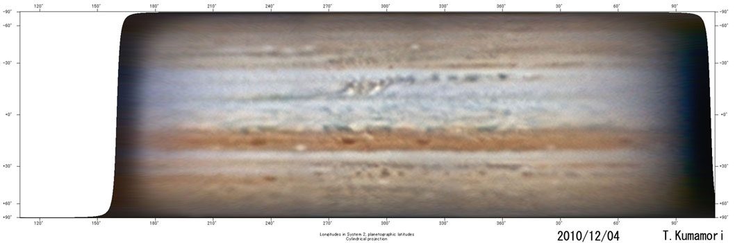

« respuesta #11 : Mar, 07 Dic 2010, 00:22 UTC »
así está "el tema"
