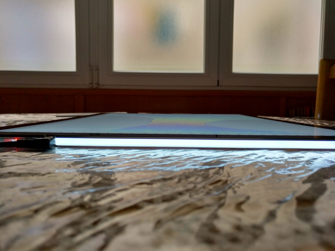

« respuesta #14 : Jue, 11 Mar 2021, 11:39 UTC »
Hola. Por no abrir otro tema.
He comprado una caja de luz para hacer flats como esta.
es/HUION-A3-Tablero-gr%C3%A1ficas-pulgadas/dp/B00DNPCZVG/ref=sr_1_37?dchild=1&qid=1615377246&s=kitchen&sr=1-37]
.es/HUION-A3-Tablero-gr%C3%A1ficas-pulgadas/dp/B00DNPCZVG/ref=sr_1_37?dchild=1&qid=1615377246&s=kitchen&sr=1-37[/url]
Lo primero que me he dado cuenta es que si miras la placa de luz horizontalmente ves unas iridiscencias que no sé si será malo para los flats.
He estado probando con la canon y el objetivo haciendo flats con la aplicación NINA ya que ahora no tengo acceso al telescopio. Poniendo la caja de luz al mínimo y poniendo el ISO de la cámara a 800 (el mismo al que voy a hacer las fotos) dice el programa que tengo que reducir todavía más la iluminación. He probado poniendo delante unos folios a ISO 100 pero se ven manchas del folio. Supongo que si con la cámara tengo que reducir la iluminación, cuando la ponga en el telescopio será todavía peor ¿no?
Otra duda que tengo en nina es qué tengo que poner en bitdepth ¿12 o 16? La cámara es de 12 bit.
Hola @tasalhague,
¿Cómo va el uso de esa pantalla de calcar como flat pannel?
¿Alguien más usa este tipo de paneles para hacer los flats? Desafortunadamente soy un total patata para el bricolaje o el DIY (do it tourself o hazlo tu mismo).

« respuesta #16 : Lun, 17 May 2021, 18:54 UTC »
Hola D_79
Como no tenía acceso al telescopio por la pandemia la devolví. Tienes que fijarte en que la iluminación sea lo más uniforme posible, en esta por ejemplo veía una franja central más brillante. Será cuestión de seguir probando. No te puedo decir nada más.
Por cierto, las iridiscencias cambiaban de posición, dependiendo en que posición tuvieras la pantalla (vertical, boca abajo) otras veces se veía solo en los laterales, muy raro…

« respuesta #17 : Mar, 18 May 2021, 17:34 UTC »
Ostrás, thasalague!
Muchas gracias por el feedback, pues ya tengo claro que ese panel no va a ser.  Sigo la búsqueda de alguno que me pueda servir.

« respuesta #18 : Mar, 18 May 2021, 21:57 UTC »
Para hacer los flats, no tienes porqué usar el mismo ISO que para las tomas. De hecho, conviene que sea el mínimo nativo para maximizar la gama tonal y permitir los tiempos de exposición más largos (basta con que evites que los parpadeos se hagan visibles, en torno a 1/20 s o más). Eso sí, tienes que calibrar los flats con sus propios BIAS o Dark-flats al ISO que hayas usado con ellos. Prueba a ver si así tienes suficiente margen como para que queden bien expuestos.

« respuesta #19 : Mié, 19 May 2021, 16:36 UTC »
Gracias Jesus.
