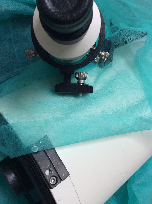

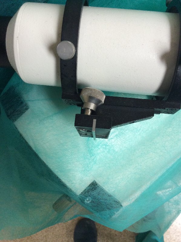

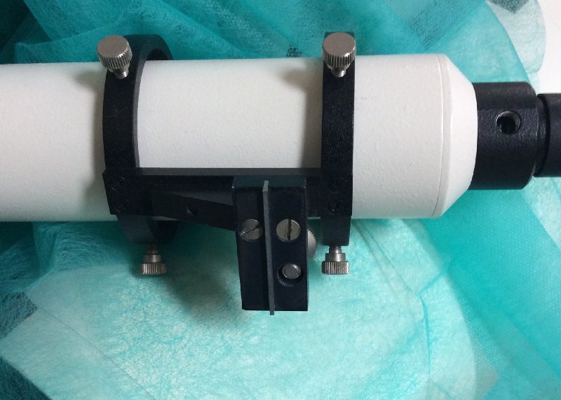

Me gustaría saber como se denomina a este tipo de zapata que va en los tubos rusos STF. Si aún se utiliza. Donde encontrar un soporte para buscador que encaje ahí. O una pieza que la modifique a vixen.

Qué es exactamente lo que quieres hacer? Porque parece que tienes el soporte del buscador que te encaja en el tubo, no? O el de la foto no es tuyo?

el soporte parece tener la rosca totalmente pasada no?

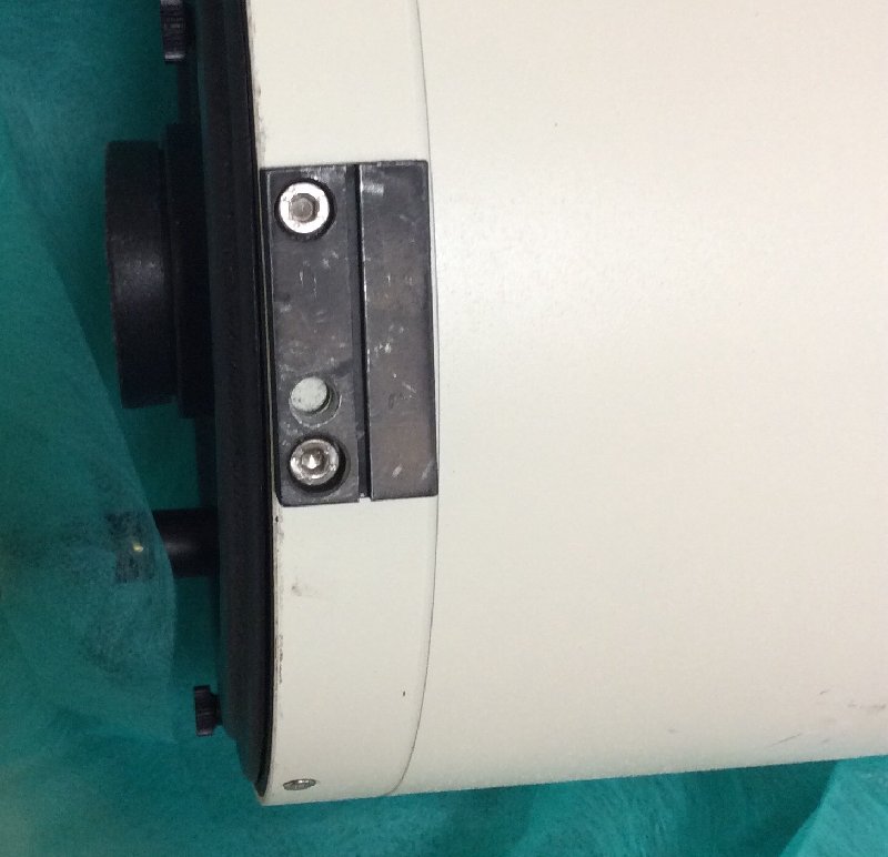

Gracias a los dos. La base o soporte que está en el tubo está bien, puede ser la foto la que hace que parezca pasada, pero no es así. El buscador, que es mío, ocupa una de las dos zapatas que tiene el tubo y así va a seguir; la otra zapata está libre.
Pretendo dos cosas:
- Saber como se llama este tipo de soporte/zapata.
- Buscar alguna forma o algún adaptador que permita en la zapata libre, un sistema vixen.

¿Cuanto mide de separación los dos tornillos de la base?

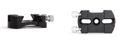

Podías quitarla la base rusa y poner una base baader si la separación de los tornillos lo hiciera compatible.

Vilchez la distancia entre tornillos es de 31 mm. He estado buscando esa zapata de baader y la he encontrado en teleskop-express; la hay plana por debajo y otra ligeramente curvada, esta última debería servir.

Te sirve.
El ancho de la cabeza del tornillo
