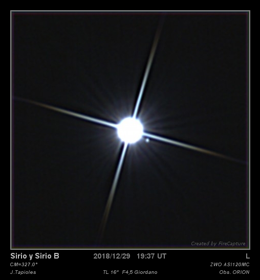

Hola;
En estos años es fácil de ver a Sirio b por qué en estos años es cuando Sirio b está más separada de Sirio A.
Aprovechar para ello.
Yo hace 2 años la capture con mi nuevo dobson gotorizado Giordano de 16" F 4.5.

Pastorgalactico, la foto está muy chula. Si bien es cierto que 8" de abertura no es lo mismo que 16", pero tiene su mérito.
Enhorabuena por la toma.
