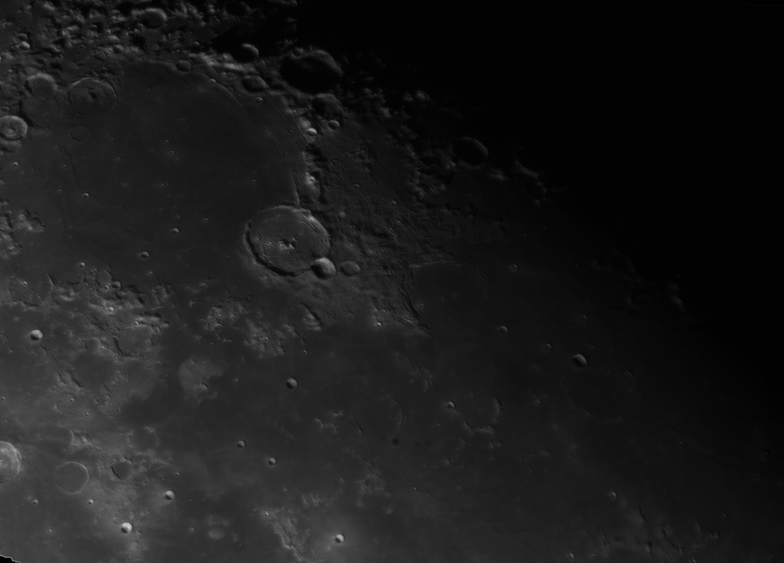

Hola, pongo este hilo para ir poniendo mis fotos de la luna, ahora que la semana que viene tendre vacaciones por una semana (caseras), tendre tiempo para ir practicando.
Como estoy emprezando, cualquier consejo de mejora en procesado sera bien recibida, en que puedo fallar, no se lo que me falta para que me salgo mejor.
Maksutov 127 de skywather, Camara ASI 120 mm mono, seeing un 10, del mejor que he visto aqui en mi terraza, esto de la polucion se nota  Sonrisa.
Video de 1 minuto, cogiendo los 60% mejores frames.
Procesado con autosatkker y registrax con walets
Crater Copernico

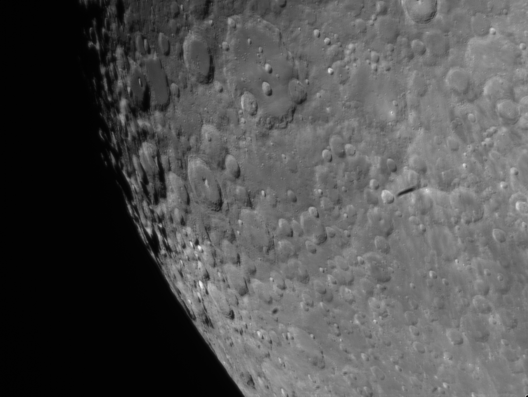

Por cierto, cuando sale una mota de polvo en un video, hay alguna manera de quitarla en el procesado?

Esta muy bien, yo no estoy muy ducho en planetaria y menos en la luna, pero esta muy bien, lo de las motas de polvo, pues no se creo que autoskaret lo elimina pero no estoy seguro, en cielo profundo se usan los flats, creo que aqui hay personas muy versadas en planetaria que seguro que te lo pueden responder.

Hola, que bien trabaja ese pequeño mak de 127  OKOK, yo tuve uno como ese hace unos años y es pequeño pero matón  Impresionado. Te ha quedado muy bien, puedes subirle un poco más la luz. Los parámetros de captura, graba mejor más tiempo unos 3 minutos y apila un porcentaje más bajo, por ejemplo un 25%. Prueba esta regla a ver que tal Giñar.
En principio con el apilado y alineado con Autostakkert lo elimina, depende del tamaño de las casilas de alineación cuando elijas 200, 100,...
Si se sigue viendo, se puede paliar con photoshop con la herramienta corrector puntual.
