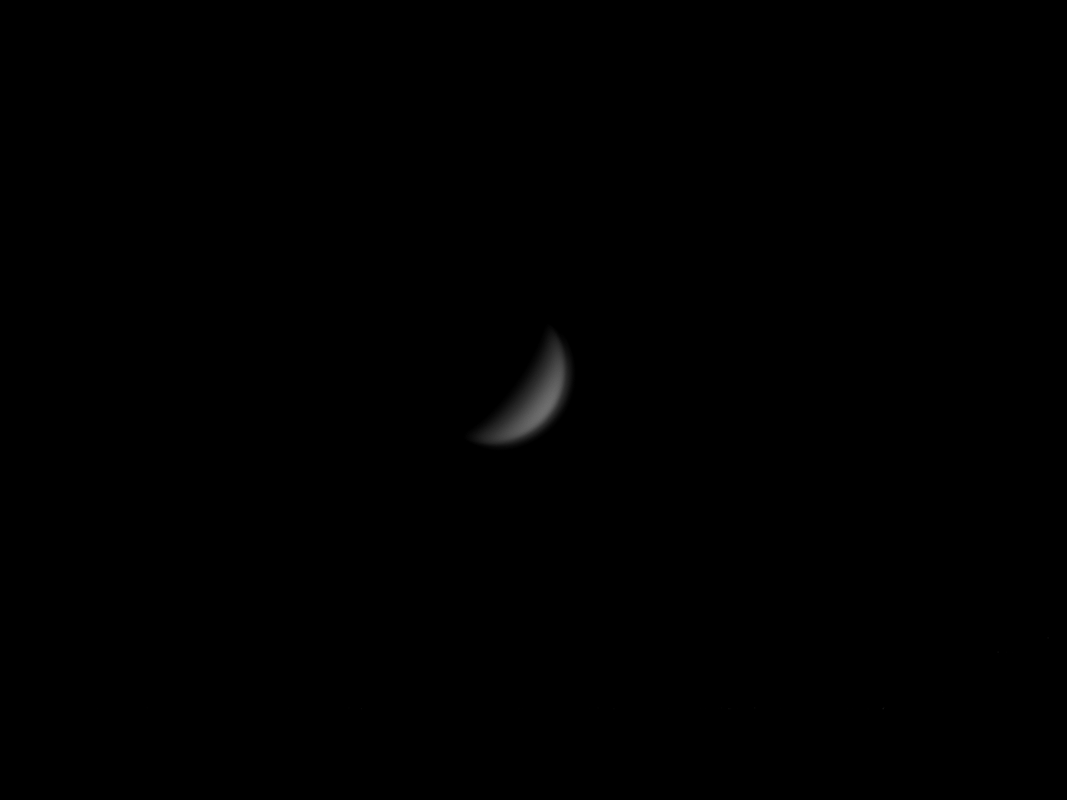

Hecha con el Mak 127 y ZWO 120 mm, con barlow baader 2,5x, video de 1 minuto y medio, no podía poner mas, ya que era anocheciendo y la montura no estaba alienada con la polar, ya que no habían estrellas todavía, solo haciendo tracking.
La primera procesada solo con Autostacker y la segunda procesada tambien con Registrax, lo justo ya que no lo domino mucho todavía.
No se como mejorar el borde difumado.
¿Alguien sabe cómo se hace?

El borde difuminado puede ser por mal seeing, o por la posicion de los "cuadrados" de alineacion de autostakkert, prueba a ponerlos un poco alejados del borde,  luego ajustando curvas y niveles quizas puedas solucionarlo tambien.

Debe ser el mal seeing, porque en visual se veia mucha turbulencia. He probado lo otro pero no he conseguido mejorar.
Lo que una cosa, cuando apilo con autostakker, me salen dos fotos igual, y una con el sufijo   (.conv), que foto he de elegir para procesar luego con registrax?
y que version utilizas, poque yo tengo el autostaker 3 y veo que hay otro que es el 2, cual es mejor? solo veo que tiene dos diferencias en pestallas.
