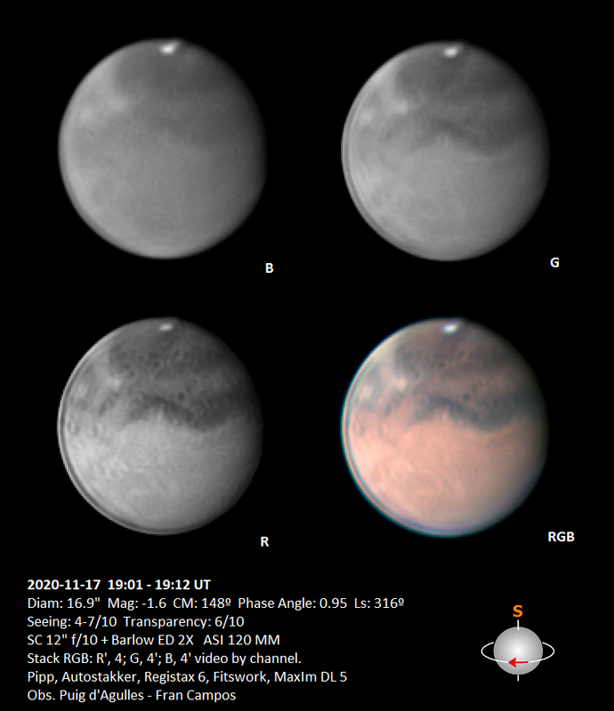

A raíz de un tema surgido en el hilo "Temporada Marte 2020" (re.:  Temporada Marte 2020) abro este hilo por si alguien quiere añadir su opinión o dar feed-back sobre el asunto.
Se entiende por "edge-rind" unos artefactos en forma de anillo concéntrico que se pueden ver en las imágenes procesadas de planetas. Estos anillos se presentan cerca del limbo del planeta, tanto fuera como dentro del mismo, y son realmente fastidiosos. En el caso de presentarse fuera, puede corregirse con facilidad variando el contraste o el brillo de la imagen, de manera que dejen de ser visibles. Pero los realmente fastidiosos son los que se generan dentro, como éstos:
La regla general es que se hacen evidentes sobre todo en longitudes de onda largas (R, IR) y disminuyen al ir hacia filtros más azules. Se hacen más evidentes cuanto más se fuerza el procesado con wavelets o con filtrado iterativo gaussiano.
Las causas pueden ser muy variadas pero por regla general, además de lo que acabo de comentar, el seeing es un factor clave, especialmente si hay mucho "centelleo", ya que la apilar los programas como Autostakker pueden confundir el limbo y producir dicho anillo. La prueba sería que no tengo ese anillo en todas las imágenes. Si la noche es muy buena o hay poco centelleo, el edge-rind parece menor. Oros efectos que contribuyen son la obstrucción central del telescopio (un SC tiene bastante obstrucción), un ligero descolimado o la naturaleza ondulatoria de la luz, que también contribuye con la difracción  que sufre.
En fin, que como hice en el otro hilo, dejo aquí el enlace a un artículo donde se explica todo de manera mucho más profunda. En mi caso, poco puedo hacer para evitar el fenómeno, que es especialmente notorio en Marte por su brillo y color. Creo que los ases del procesado tienen sus trucos para evitarlo y no me extrañaría que a base de PhotoShop se logre. Ignoro cómo...
https://skyinspector.co.uk/mars-edge-artefact/
Any comments?

Fran, sobre tu imagen he realizado dos procesados:
-el central es un difuminado de borde por capas, una capa se le aplica un filtro gaussiano hasta que el artefacto no es visible, y la otra capa es la foto que pones, mediante un pincel de borrado suavizado elimino el borde.
-la imagen de la derecha es un recorte suavizado sin el borde, esta opción aunque pueda ser un poco más estética se esta eliminando parte del planeta, aunque esa parte por el artefacto pierda todo detalle resoluble.

Es más difícil explicarlo que hacerlo, se puede hacer de varias maneras. Voy a explicar la que tal vez sea la más sencilla.
1. Se parte con la imagen procesada.
2. Herramienta seleccionar y se selecciona toda la imagen, despues click derecho sobre ella seleccionar "capa via copiar"
3. Ahora se ha generado una capa, seleccionamos filtro gaussiano y ajustamos hasta que no se vea el artefacto
4. Se selecciona herramienta de borrado, se ajusta la dureza sobre 10-50% y el tamaño a un 70-80% del tamaño de Marte, (pulsando la tecla de BLOCK MAYUS aparecera o desaparecera un circulo que indica el tamaño elegido)
5. Colocar el circulo de borrado fuera de la zona del artefacto, algo y proceder a borrar a base clicks hasta obtener el resultado deseado.
6. Seleccionar "capa", "combinar visibles" y listo, ya se procede a guardar y seguir procesando.
Gif con los pasos.

Yo uso una algo más sencilla. Consiste en pasarle al artefacto la herramienta "Desenfocar" de PS.
Aquí dejo un resultado.
Procesado Marte de Fran by Florentino Caballero Santacruz, en Flickr
He seleccionado la Herramienta "Desenfocar".
He regulado su anchura hasta hacerla similar a la del artefacto.
He seleccionado el modo "Aclarar" y le he dado varias pasadas al artefacto hasta casi igualar su brillo con el de su zona en el planeta.
Por último le he dado unas pasada en modo "Normal".
Siempre procurando no afectar a las zonas limítrofes.
