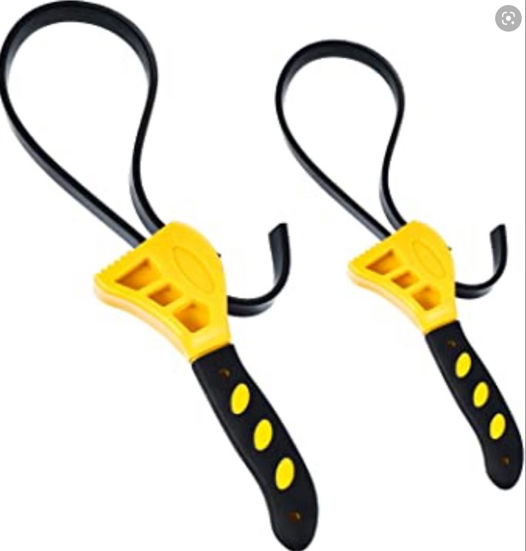

Una llave de correa (en goma, no de cadena). En cualquier ferretería.

La llave de fontanero ni se te ocurra. Cualquier herramienta metálica que uses te va a mellar o deformar la anilla.
Yo suelo usar una balleta de cocina, ayuda a agarrar mejor.
La llave de correa lo puedes intentar, pero con una anilla tan estrecha lo veo muy difícil.

Todo este tipo de cosas que puedes encontrar en tiendas de todoa100 y sus variantes, y también en ferreterías sirven para esos problemas con las roscas
Yo poco a poco ya tengo una colección Sonrisa
