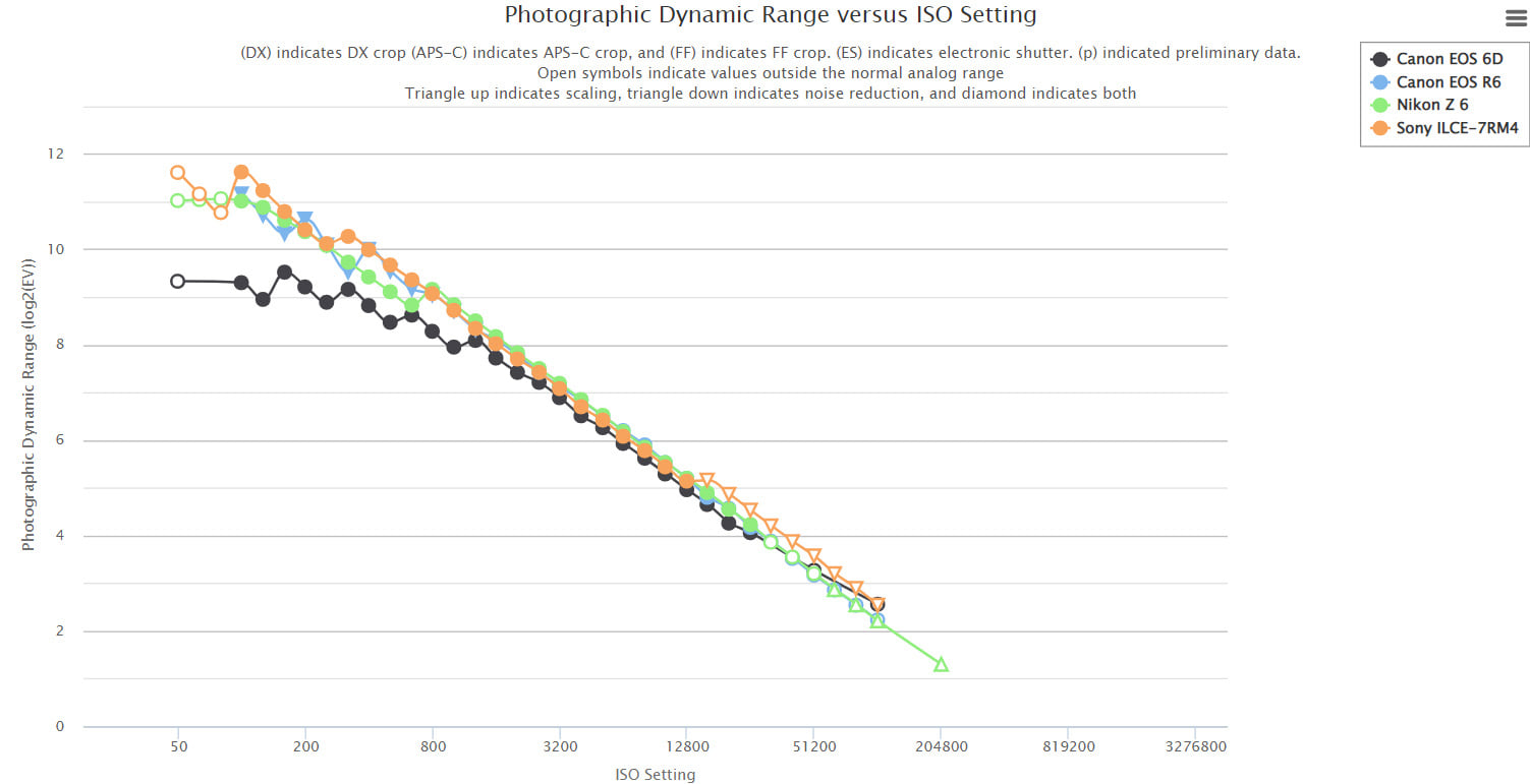

Rango dinámico
gráfica de Rango Dinámico

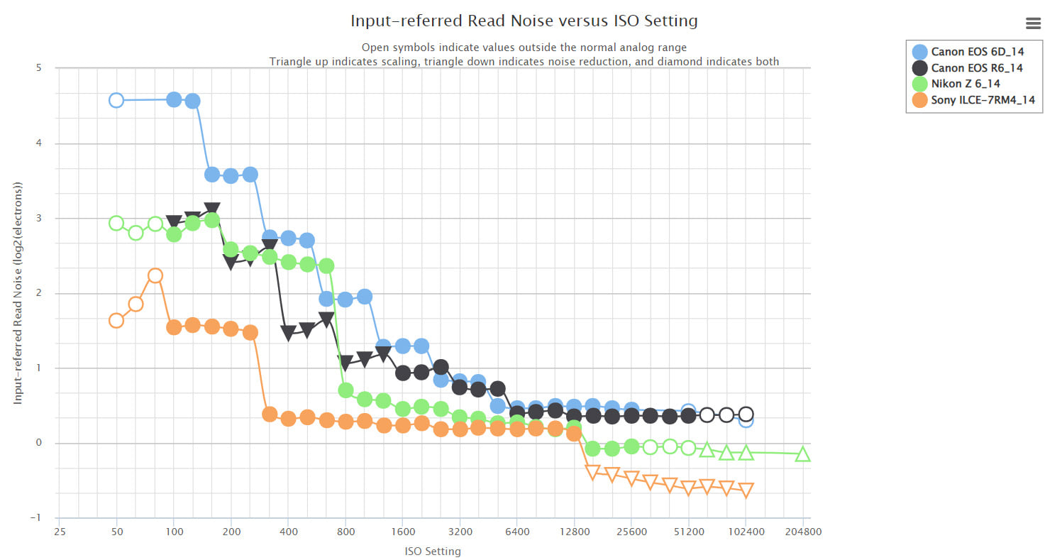

Ruido de lectura?
 Ruido con algunas dudas de que significa
gráfica de ruido lectura

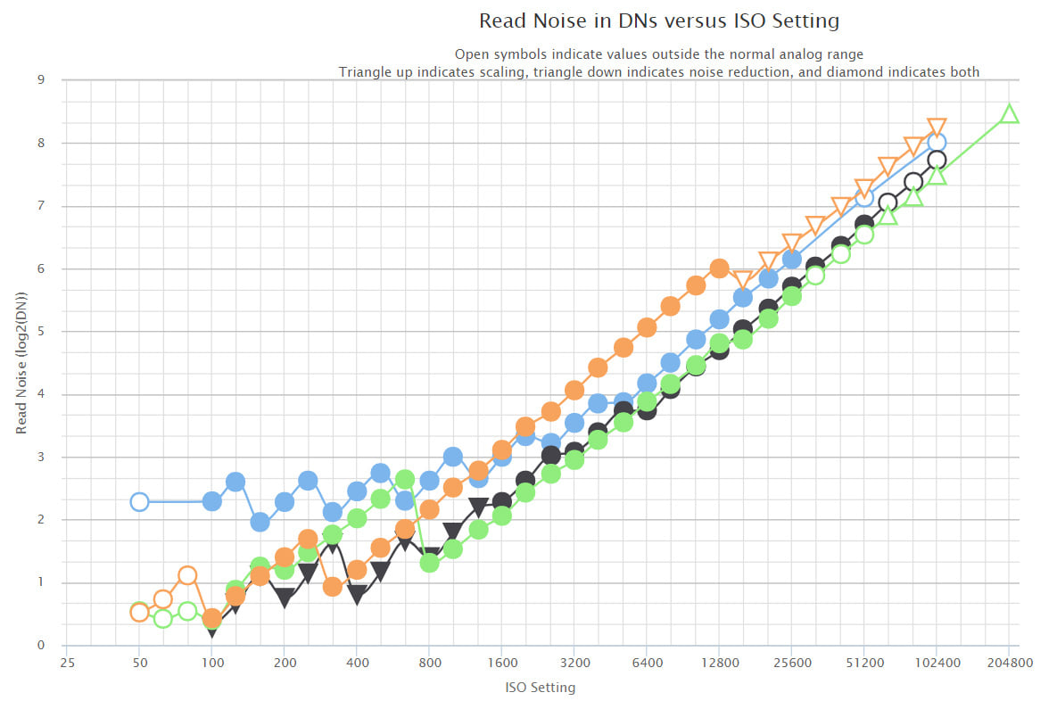

Otra parece de
ruido corrigiendo el ISO
gráfica de ruido x ISO

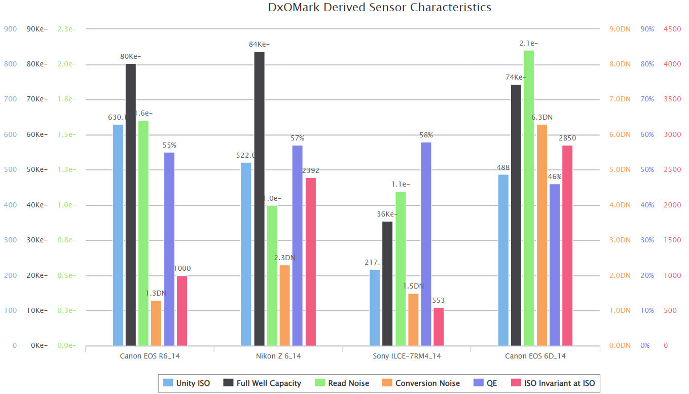

También otra comparando el
full well, ruido y eficiencia cuantica
entre otras cosas:
gráfica de fullwell ruido y EQ
Me sorprenden los datos de la Sony A7R4 que teniendo el mismo chip que la QHY 600 o la ASI-6200 (IMX 455) tenga un full well y una eficiencia cuántica bastante menor.

Respecto a la A7R4, en las gráficas que pones no veo tanta diferencia. Solo el FullWell que es evidentemente menor debido a fotosito mucho más pequeño.
Las cámaras con sensores de muy alta resolución aguantan un poco menos de iso, pero es lo normal.
Si te fijas en "las cuentas a ojo" que hice en el post anterior, el IMX410 es más sensible que el IMX455, gracias a fotosito más grande.
El IMX455 de la A7RIV es un sensor con unas características muy diferentes y no es comparable con los otros modelos. Juega en la liga de cámaras de alta resolución. Habría que compararla con la Z7 y la R5... y aún así entre comillas, pues la A7RIV tiene mucha más resolución.

supongo que para compararlo se tendría que partir de una ganancia 0 que no debe corresponder a ningún ISO, también las EQ son bastante Mas bajas en las gráficas que adjunto y no acabo de saber el porqué. ¿?
