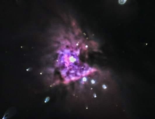

Hola a todos,
tengo un amigo que le ha ocurrido lo siguiente cuando fotografió la nebulosa de orión con un Mak127 y un reductor 0,5x de omegon y una ASI 120mc-s:
Veis lo que les ocurren a las estrellas?, tienen una curiosa coma que va hacia dentro.

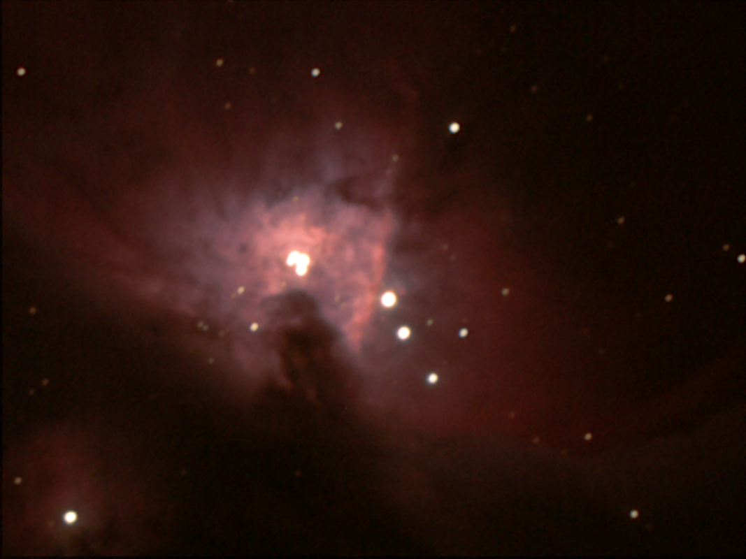

Yo también fotografié Orión, pero con un C6 y con un reductor 0,5x GSO y una ASI 120mc-s, pero a mi no me sale esta "coma". Si que es verdad que mi imagen no es tan bonita en cuanto a color...

« respuesta #1 : Vie, 25 Mar 2022, 13:15 UTC »
El reductor no está diseñado para ese tubo, o bien no está a la distancia correcta del sensor... y lo más probable es que sean las dos anteriores a la vez

« respuesta #2 : Vie, 25 Mar 2022, 13:28 UTC »
mmmmm, en teoria según la descripción del reductor omegon es perfecto para maksutov y telescopios de una relacion focal mayor que F8 el grito
https://www.omegon.eu/es/aplanadoras-correctores-reductores/omegon-reductor-0-5x-para-fotografia/p,33219
Y en cuanto a distancia reductor sensor, si no me equivoco lo pone en el barrilete de la camara. que es donde en teoria funciona correctamente..
Pero, ni idea... sudando
