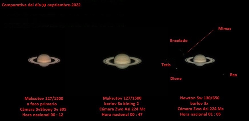

« respuesta #96 : Lun, 05 Sep 2022, 18:12 UTC »
Pongo comparativa.
(pongo todos estos datos por si a alguien pueden ayudar.)
Esa noche saqué la SvBony 305 a foco primario y el Mak 127/1500,
la obturación estaba a 61 milésimas
pero las fotografías que salieron utilizando una obturación de 31 milésimas eran muy parecidas.
los vídeos eran de 4 minutos, el apilado con AutoStrakert al 50% y luego los Wavelets de RegiStrax.
Para poder comparar también utilicé la cámara Zwo Asi 224 Mc con el Mac 127/1500
y por último puse el telescopio SW 130/650 con la cámara Zwo Asi 224 Mc para poderlo comparar con el Mak.
El SW 130/650 es el único telescopio que me facilitó sacar los satélites.
Por otra parte decir que la SvBony no permite sacar los satélites con esa técnica.
Un saludo a todos.
« Últ. modif.: Lun, 05 Sep 2022, 18:14 UTC por josé antonio »

« respuesta #97 : Mar, 06 Sep 2022, 22:55 UTC »
 OKOK   OKOK   OKOK
con barlow x2 en el mak, probaste ?
« respuesta #98 : Mié, 07 Sep 2022, 07:06 UTC »
OKOK   OKOK   OKOK
Sí, pero tenemos que tener en cuenta que Saturno es un planeta muy oscuro
y que tener telescopios de gran diámetro da ventaja para fotografiar.
El Mak 127/1500 tiene un diámetro muy pequeño para fotografiar el planeta Saturno y las barlovs le quedan grandes.
En la contestación hay que tener en cuenta la cámara y su tamaño de píxel,
la Sv Bony 305 tiene un tamaño de píxel de 2,9 que es menor que el tamaño de píxel de la Zwo asi que es de 3.75 y por tanto la Sw Bony 305 amplia más la imagen.
En mis pruebas he comprobado que a la Sv Bony 305 la barlov 2x le está muy grande y saca imágenes muy degradas,
también he comprobado que la Zwo Asi 224 Mc a foco primario saca una imagen muy pequeña y pide una barlob 1,5x,
como no tengo una barlov 1,5 x  coloco en la cámara una barlov 3x y hago un binning 2 con lo cual consigo la ampliación que quiero.
Pienso que la calidad de la fotografía planetaria depende de la calidad del cielo,
yo estoy en medio de una ciudad y es un sitio bastante malo que está a 45 metros sobre el nivel del mar,
imagino que habrá sitios con mejores calidades de cielo donde los resultados serán muchísimo mejores
y donde se podrá llegar más allá en la calidad de los resultados.
Un saludo a todos.

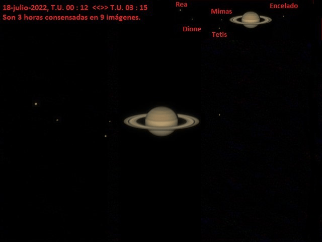

« respuesta #106 : Sáb, 10 Sep 2022, 18:15 UTC »
Pongo animación de los satélites de Saturno,
tres horas de videos y solo he cogido 7 fotografías,
poner todas las fotografías lo más parecidas posible ha sido encaje de bolillos,
parece mentira lo poco que se mueven los satélites de Saturno.
Un saludazo a todos.

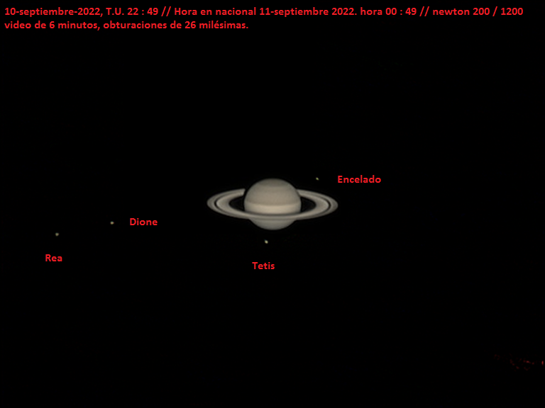

« respuesta #111 : Lun, 12 Sep 2022, 20:05 UTC »
Daedin, magnífico informe y magnificas imágenes.
Me preguntas "cómo hago para sacar las lunas del planeta Saturno"
Yo tengo un telescopio newton 200/1200,
si quiero fotografiar a foco primario y sacar  los satélites tengo que sacar dos fotografías,
una será normal y la otra sobreexpuesta.
Si pongo una barlov 2 x será diferente porque con una fotografía normal habrá suficiente,
en ese caso los satélites del planeta Saturno están en la misma fotografía,
una vez procesado el planeta con RegiStrax te lo guardas para reservarlo pues necesitas mínimo dos imágenes.
sin sacar la fotografía del registrax le metes wavelets a punta pala, al control Sharpen le das unos 300 o quizás más.
luego con el control Gamma le levantas la barra todo para arriba y vas trasteando,
aparecerán los satélites, trasteas hasta que los satélites se vean un poco y el fondo sea negro,
te puedes ayudar también de los controles de contraste y brillo,
si la diferencia de brillo de los satélites es mucha tendrás que sacar dos imágenes,
una en la que se vean los satélites débiles y otra en la que se vean los satélites más brillantes,
guardas las fotografía y ya has terminado con el Registrax.
Luego abres la fotografía de los satélites con el programa Fitswork,
en "procesado " abres "filtros de desenfoque" y luego abres "filtrar ruido con wavelets",
luego con el botón izquierdo del ratón clicas sobre un punto de la fotografía  y arrastras para abrir un cuadradito.
haces el cuadradito del tamaño que quieras y lo  arrastras para colocarlo rodeando el satélite,
solamente se procesará lo que haya dentro del cuadradito,
le das a calcular y luego a los wavelets para el brillo del satélite a tu gusto,
luego arrastras el cuadradito asta el próximo satélite, le das al botón de "Calcular" y
con los wavelets lo dejas a tu gusto y así a sí con todos los satélites.
Cuando todo esté a tu gusto guardas la imagen y a por lo siguiente.
Luego copias muchas veces la foto de los satélites y las recortas convenientemente con el programa "Paint"
luego abres la foto buena de saturno con el programa "Paint
el resto es pegar los cachos de fotografía con los satélites,
como yo tengo Windows 7 el programa paint me alinea los cachos de fotografía arriba a la derecha y eso es ventaja,
voy volteando convenientemente las fotografías y pegando y así quedan bastante fielmente colocados los los satélites.
Otra manera es recortar la fotografía buena del planeta al máximo y pegarla en la fotografía de los satélites sobre el planeta,
el planeta no queda fielmente colocado pero nadie va a comprobar si el planeta está un par de píxeles mas arriba o más abajo.
Otra manera de poner los satélites en la fotografía y que descubrí hace poco es:
Cojo la fotografía buena y le pego al lado la fotografía con los satélites,
luego con el tampón de clonado voy copiando los satélites de una fotografía a otra,
cuando ya los tengo todos los satélites colocados en la fotografía buena recorto para quitar la fotografía de los satélites y dejo la fotografía buena.
Para rematar, si en la fotografía aparece algún fallo sobre el fondo negro lo pinto de negro para taparlo,
otra manera de corrección de fallos es utilizar el tampón de clonado y el resultado queda bastante bien.
(Lo del tampón de clonado lo descubrí hace cuatro días en el programa PhotoScape y es genial)
Un saludo a todos.

Saturno cambia poco a lo largo del año,
lo bueno es que se le pueden poner muchísimos más aumentos que a Júpiter.
Primera luz del telescopio TS 150 / 900 Photon,
con Saturno se obtiene algo parecido que con el telescopio newton 200 / 1200,
con Júpiter la diferencia ya es más que notoria pues la resolución del 200/1200 es muchísimo mayor.
Un saludo a todos.

Enhorabuena a todos por el trabajo que estáis haciendo en esta oposición.
Imágenes del 10-9, las mejores de esta oposición, creo que será muy difícil mejorarlas, es complicado tener un seeing de ese nivel tan bueno, habitualmente.
