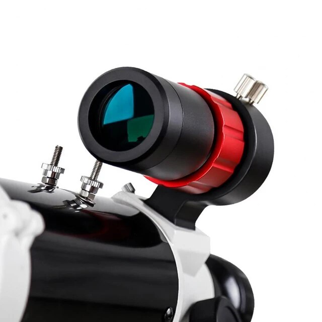

Últimamente me he estado planteando el automatizar un poco más mi equipo astronómico y he pensado en ponerle el autoguiado. Pensaba en SV165. He estado mirando tubos guia porque es lo único que me falta y he visto el siguiente por AliExpress: € 35,45 83%de DESCUENTO | Telescopio guía de Metal versátil, 32mm, 32mm, para exteriores
https://a.aliexpress.com/_mrzd3No
imagen
No tengo claro si este pequeño tubo me serviría para poner una cámara baratilla que tengo por ahí y hacer autoguiado con ello; pero es que con el precio que tiene es un poco tentador el probar a ver qué sale.
Espero que alguien me pudiera informar o explicar si este tubo serviría para esto. Gracias.
re.: Tubo para autoguiado de telescopio de AliExpress
: Mar, 03 May 2022, 15:18 UTC »
En principio si, parece una copia del tubo guía de 30mm de ZWO
tendrías que ver como acoplarlo a tu telescopio, y ver si te hace foco tu cámara guía, claro, en teoría debería, pero...
: Mar, 03 May 2022, 17:47 UTC »
Adquirí la versión de ese tubo fabricado por SVBONY. Se distingue ligeramente por un soporte mejor acabado y la parte de la cámara que posee una rosca de tipo ZWO, ideal para un montaje directo. En cuanto al resto, son prácticamente idénticos. Destaco el sistema de rosca para el enfoque, aunque su ajuste inicial puede ser un poco tedioso, una vez ajustado, el funcionamiento es olvidable. Personalmente, me ha funcionado bien, aunque se sugiere evitar guiar longitudes focales excesivamente largas debido a su corta focal. En la práctica, los errores relacionados con el mecanismo del gusano de la montura son más significativos que los atribuidos a la focal corta del tubo guía. Especialmente ahora, dado el uso frecuente de guía con multi estrella.
* Es importante tener en cuenta el precio, al cual debes sumarle 10 euros por concepto de transporte, por si no lo has advertido.
: Mar, 03 May 2022, 17:49 UTC »
Por si sirve de ayuda, es el mismo(al menos en las fotos) que el SV165 de SVBONY... pero más barato.
1005003339137714.html
: Mar, 03 May 2022, 18:02 UTC »
La verdad monos es que no tengo un telescopio de mucha focal así que supongo que sí que servirá para mí tubo.Carlos_M42, el que me has puesto tú es el mismo que yo había puesto, solo que más caro. Aunque eso, gracias por la respuesta.

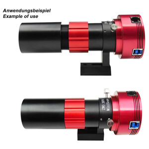

Guidescope ZWO
: Mar, 20 Dic 2022, 09:13 UTC »
se parecen
pero, la posición y zapata ?
zwo-guidescope-mini-de-30-mm
ESPECIFICACIONES
Diámetro de objetivo (mm)30
Relación de apertura (f/) 4
Distancia focal (mm) 120
Conexión (lado de cámara) T2
FMC
Número de lentes 2
Backfocus (mm) 0-20
Enfoque Helicoidal
zapata
En general
Guidescope Peso (g)250
Con un adaptador opcional de T2 a 1,25" también puede usar los tubos guía compactos con la carcasa de 1,25".
Se asegura mediante dos tornillos moleteados y un anillo de sujeción.
