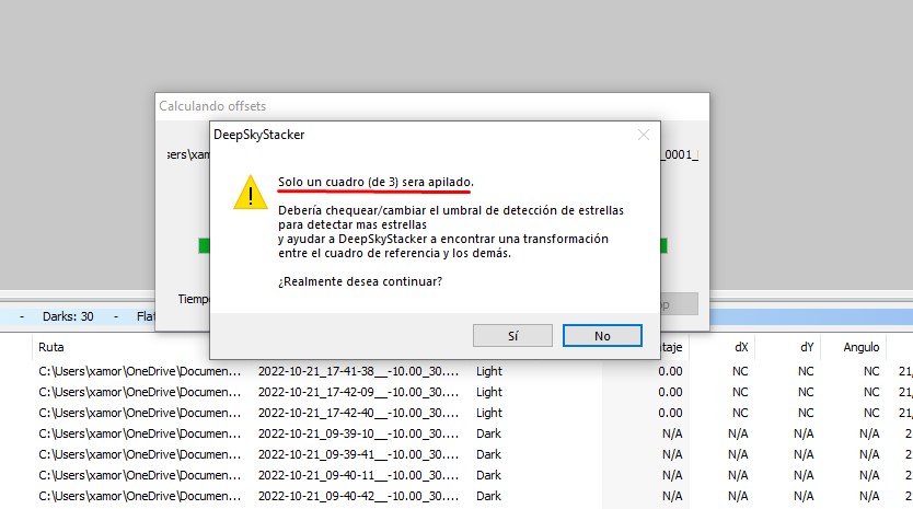

« respuesta #4 : Vie, 21 Oct 2022, 15:16 UTC »
Haz 3 light en tu casa con la tapa puesta. aunque de fallo al alinear al no haber estrellas te habrá generado los masterdark y masterbias.
no es recomendable usar masters de unos programas en otros.

AIP, te tres LIGHTS con la cámara tapada y apilar con el propio DSS no?
Te lo comento porque DSS me da este error apilando 3 LIGHTS + 30 DARKS:
Gracias!
