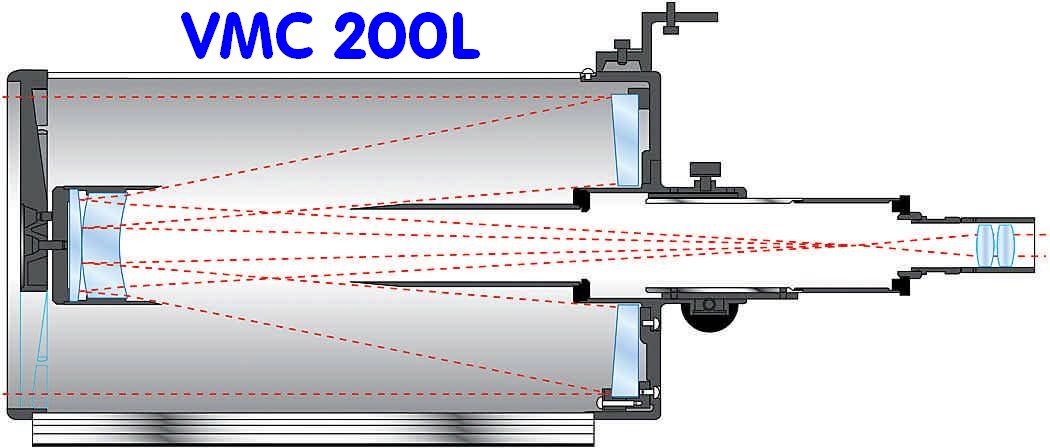

Planos esquemáticos detallados del diseño óptico y montaje del Vixen VMC 200L / VISAC VC 200L: trayectorias de rayos, posición de lentes/piezas y montaje gráfico técnico.

El caso es que monté y caí en que de las lentes (tres) que forman parte de la parte final que se adentran en el visor, no había realizado ninguna fotografía ni orden ni nada. Una auténtica chapuza. No encontré info por la red de cómo están colocadas esas lentes, que llevan roscas de sujeción, aros de separación y que tiene su gracia dejarlas tal cual.
A ver si alguien en el foro tiene esa información. El tubo creo que sí es una buena base para astrofotografía y para entrar en el mundo de las ccd's, los apilamientos y soft que siempre me atrajo. El costo fue ridículo y vale la pena hacerme con una montura con goto para configurar un equipo mucho más serio que el que tenía. Si lo consigo montar, lo llevaré a un taller para colimar y repasar. Pero antes me gustaría dejar las lentes tal cual. Espejos primario y secundario están bien situados y en su sitio (aquí si que hice marcas y grado de presión de los tornillos de sujeción).
Gracias!!!!!
Edito: encontré en la red un esquema. Monté y probé a enfocar a un edificio lejano. Todo parece correcto. Ahora a llevarlo a un taller y que lo dejen perfecto.

Gracias por las respuestas. Muy buen enlace  para colimar. Ví alguno realizado por aficionados de aquí, también muy chulo.  Aunque creo que si me pongo en eso la liaré. Quizás sí.
Esta es la imagen que me permitió montar las tres lentes. No encontré nada más. Y tampoco es que sea un esquema muy bueno.
https://ibb.co/t4DX2Qh

Guau, esos si son buenos dibujos e info. Gracias!!!!!!
« respuesta #4 : Vie, 30 Dic 2022, 14:46 UTC »
el que está en japonés,  pues bueno, je je  .... pero están muy bien esquematizadas las lentes
